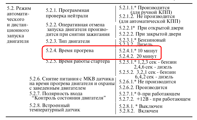

1. Возможен ли запуск по температуре и предусмотрено ли вообще функция опроса состояния машины с выведением текущей температуры?
2. Есть ли датчик температуры? (Устанавливал не друг, а купил уже с таким «чудом» машину)
3. Как запрограммировать интервал работы двигателя с 10 минут на 20-ть? (пошагово если можно…в инструкции пишется…смотрите таблицу программирования…мы её не нашли в обеих книжках((( )
4. Можно ли продлять время прогрева? К примеру, поработала 8 минут поставил +10 минут ещё…
5. Как настроить датчик удара…а то он плохо настроен…сервисную кнопку в машине нашли. Вот толку только с неё…
Помогите, кто чем может:)
Там не так сложно, сейчас найду

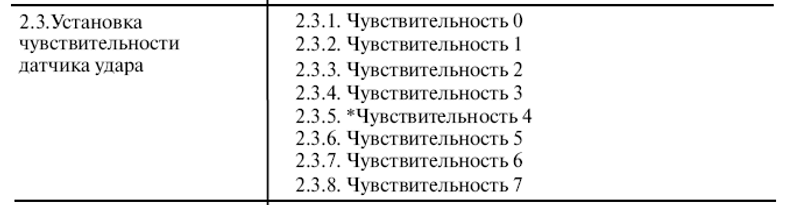

Через неё и идёт всё программирование

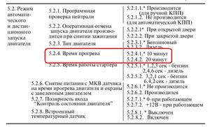

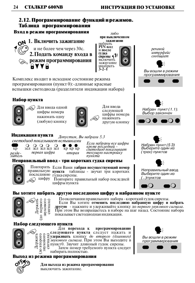

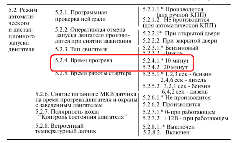

П.3.
Включаем зажигание, затем в течение 30 секунд надо ввести комбинацию входа в режим программирования: кнопка с изображением закрытого замка на брелоке, затем 2 раза самую нижнюю боковую кнопку брелока (на экране брелока при правильном выполнении данного действия должна мигать надпись "base"), затем ещё раз кнопку с изображением закрытого замка. Если Сталкер полный, то голосовой интерфейс скажет "Вы вошли в режим программирования".
Далее, на кодонаборном переключателе, который стоит где-то в салоне автомобиля (кнопка с двумя стрелками) - её надо найти заранее - нажимаем 5 раз верхнюю сторону, потом 2 раза нижнюю, потом 4 раза верхнюю и 2 раза нижнюю. 20 минут прогрева запрограммированы.
П. 5 - Войти в режим программирования так, как описано выше. За чувствительность датчика удара отвечает пункт 2.3 (2 раза нажать на верхнюю сторону кодонаборного переключателя в салоне и 3 раза на нижнюю сторону). Чувствительность варьируется от 0 до 7. Соответственно, после того, как вы нажали 2 раза на верхнюю часть кодонаборного переключателя и 3 раза на нижнюю, вводите требуемую чувствительность нажатием верхней кнопки кодонаборного переключателя (с учётом того, что чувствительность 0 - это 1 нажатие; соответственно, чувствительность 7 - это 8 нажатий).
Выход из режима программирования - выключение зажигания.

П. 5 - Войти в режим программирования так, как описано выше. За чувствительность датчика удара отвечает пункт 2.3 (2 раза нажать на верхнюю сторону кодонаборного переключателя в салоне и 3 раза на нижнюю сторону). Чувствительность варьируется от 0 до 7. Соответственно, после того, как вы нажали 2 раза на верхнюю часть кодонаборного переключателя и 3 раза на нижнюю, вводите требуемую чувствительность нажатием верхней кнопки кодонаборного переключателя (с учётом того, что чувствительность 0 - это 1 нажатие; соответственно, чувствительность 7 - это 8 нажатий).Kosteg, подскажи, плиз... Ничего не получается, так как здесь написано.
В инструкции сказано, что надо обязательно войти в табл. пользователя, типа: 1-1( без этого не изменить настройки 2го пункта)
А вот потом написано, что для перехода на другой пункт надо нажать на кнопку и держать "до второго звукового сигнала".
При таком нажатии включается сигнализация.
Если не трудно подскажи, плиз, детально когда и что нажимать?
Вообще задача в том, чтоб датчик отключить.
В режим программирования вхожу без проблем...
Заранее благодарен
