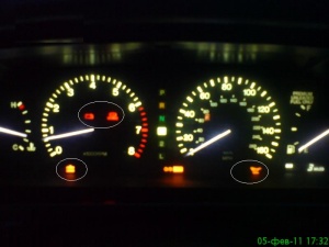

Всем привет! Знающие люди, помогите пожалуйста понять в чём проблема.
Суть в следующем авто Лексус ЛС 1992 года выпуска. Недавно начала тупить электроника. Сначала при попытке удалённого запуска двигателя с брелка стала сигналка выть, как правило такое было в морозы. Я перестал удалённо запускать движок. Потом при разблокировке машины с брелка почему то пропал сигнал (пик -пик) только габаритами поморгает, но разблокирует двери всётаки. Спустя некоторе время стал аккумулятор быстро разряжаться, такое ощущение что он не подзаряжается. Проверил аккумулятор - он в норме, нормально разряжается / заряжается. А патом почему то при запущенном двигателе стали гореть лампочки (см. рис. я обвёл белыми овалами) что якобы уровень масла недостаточный, фильтр, аккумулятор, движок. Проверил уровень масла - в норме. Аккум - заряжен полностью, фильтр поменял, а лампочки всё равно горят....
В чём может быть проблема?

забыл ещё добавить что так же на табло показывает что у меня фары включены, хотя на самом деле я не включал... на рисунке кстати это видно. не ужели ни у кого схожих симптомов не было?!....

Хочу просто дополнительно внести ясность.
Когда вставляеш ключ на панели приборов эти все приборы всегда отображались, но как только зажигание срабатывало, они гасли, и сигнализировали только в тому случае если была неисправность. Напр. малый уровень масла - загорался только значок с маслом. При доливе масла значок затухал, а тут заведённая не заведённая - один хер все значки горят... может и правда коротит на кузов....

забыл ещё добавить что так же на табло показывает что у меня фары включены,Я Извиняюсь лампы во внешних осветительных приборах все в порядке?
Фонари (и передние и задние) и габариты - всё работает в норме. Но фокус в том что на табло показывает что они включены, когда по сути я их не включал ещё, только машину завёл...
По поводу того что от контактов аккума на крышку капота идёт - посмотрел, нет, закрыл клеммы, всё равно на панели все значки светятся....
Правда нашёл что предохранитель на 15 В перегорел, я его вытащил, но на мой взгляд изза него не может так глючить электроника и аккум так быстро разряжаться, хотя хз.....

Проверь щётки генератора, скорее общий сбой в электросистеме может идти именно поэтому.
Согласен. Генератор в списке возможных причин - померять напряжение на выключенном, включенном, заведенном и под макс. нагрузкой.
"ренегатор" скорее всего сковырнулся. К генераторщикам в ремонт.
Сигнал от него гасит эти лампы.
