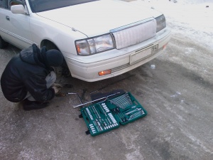

Что за набор инструментов?Чемодан Джонсвэй, воротки и накидные - форс, съемники советские, молоток старый отцовский, отвертка и пассатижы - стэнли, перчатки тракт.

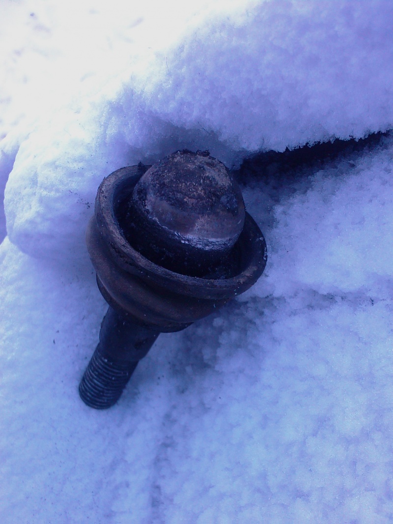

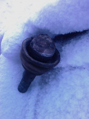

В данном случае пыльник на шаровой настолько задубел, что спрыгнул с обоймы и соответственно в шарнир амно, смазка обратно. Скрип, который наблюдал аффтар в последнее время - шар об обойму в режиме металл-металл хорошенько терлись. (Автор может помыть палец и обойму и подтвердить фотами).

А шаровая оригинал стояла ?Не определил. При быстром осмотре никаких опознавательных не обнаружил.
С новой оригинальной отличаются прежде всего размером шара пальца (обоймы).
Судя по самоконтрящайся гайке старой шаровой - дубль.

В данном случае пыльник на шаровой настолько задубел, что спрыгнул с обоймы и соответственно в шарнир амно, смазка обратно. Скрип, который наблюдал аффтар в последнее время - шар об обойму в режиме металл-металл хорошенько терлись. (Автор может помыть палец и обойму и подтвердить фотами).см. на фото. печальная картина...
А шаровая оригинал стояла ?Шаровая была не оригинал. японский дубль из автограда.
