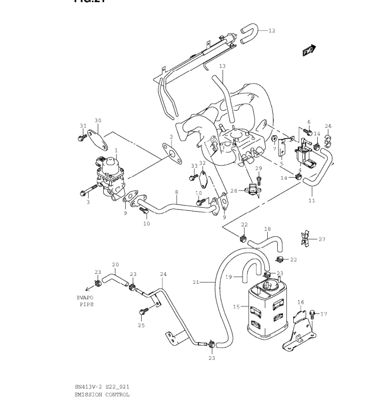

щас каталог на свой мотор глянул ради интереса, там даже штатные заглушки предусмотрены для кастрации ентого дела, нумера 30 и 32 на рисунке
так что глушить нах без сожаления
Что то не похоже на мой мотор.
