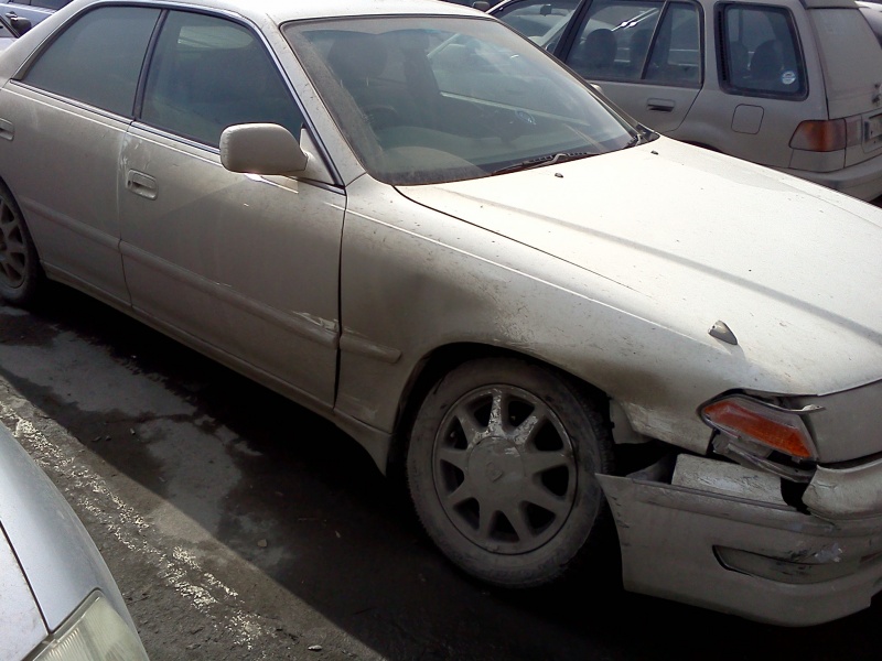

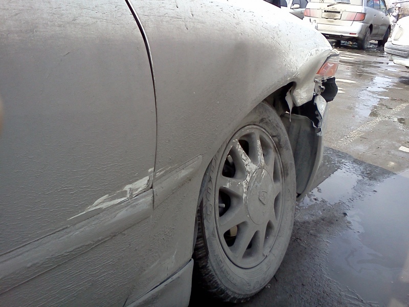

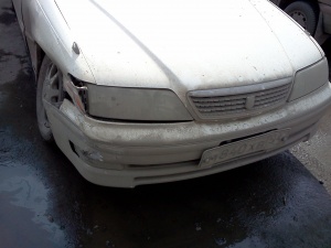

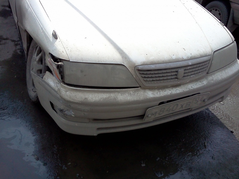

Вообщем сегодня на мостовой плозщади утром попал в дтп.
Форд въехал в мой марк в районе переднего правого колеса.
Такая вот грустная первоопрельская шутка :(.
Второй участник ДТП уже признал свою вину и уехал в суд (неоплаченные штрафы были).
Расписку я с него взял, к вечеру приеде автоэкспертиза.
Вообщем проблем у меня теперь выше крыши смяло правое переднее крыло, погнуло дверь, сорвало фары (вроде целые но крепления оторваны), бампер и самое худшее был удар в колесо
верхняя шаровая вырвана, рычаг верхний погнут, стойка потекла.
это пока что видно.
как теперь быть? то есть приедет сотрудник страховой и что-то опишет, а вдруг что не заметит что в сервисном будут делать, менять?

Вообще, я бы порекомендовал следующую схему развития событий.
1. Везете авто на эвакуаторе туда, где она будет хранится некоторое время. Если гараж, то повреждениями наружу.
2. Обращаетесь в страховую, приезжают их оценщики на осмотр.
3. Приезжаю я, все осматриваю и готовлю отчет о стоимости реального мат. ущерба.
4. Страховая выплачивает ту сумму, которую насчитывает.
5. С моим отчетом обращаетесь в страховую или в суд для получения разницы сумм.
На любом этапе могу помочь как консультацией, так и делом.

Не забудьте проследить, чтобы в справке ГИБДД были указаны все внешние поврежденные элементы авто.
В случае повреждения ходовой части - соответствующее колесо.
Он опишет видимые дефекты, а невидимые если есть (а точно есть) нужно делать дефектовку на сертифицированном СТО, с фото отчетом. Только незабудь, чтобы в акте осмотра оценщик сделал пометку что присутствуют скрытые дефекты и требуется дефектовка - это важно! Такую можно сделать на 7 ключей (точно знаю, сам делал). Будешь делать дефектовку незабудь что посмотрели геометрию морды, возможно лонжерон ушел (бывает по опыту знаю, от силы удара зависит). Дефектовка платная поэтому прикинь стоит ли 1500-2000 + эвакуатор туда-обратно. Эти расходы страховая может не возместить. Будут еще вопросы пиши в личку.
Он опишет видимые дефекты, а невидимые если есть (а точно есть) нужно делать дефектовку на сертифицированном СТО, с фото отчетом.Вы намеряно ложную информацию даете или просто не разбираетесь?
Все скрытые дефекты нужно выявить и приглашать оценщика после их обнаружения по месту нахождения авто.
Многие страховые просто не принимают дефектовки с СТО к рассмотрению, если те повреждения, что выявлены на дефектовке, не зафиксированы оценщиком.
Да и по сути - что такое дефектовка?
Это процесс поиска и обнаружения неисправностей/поврежденных элементов.
Чтобы ее произвести зачастую не нужно ни станции ни квалификации специалиста. (к примеру снять колесо и увидеть , что оно криво стоит из-за деформации амморт. стойки и нижнего рычага).
Специалист (эксперт-оценщик, эксперт-техник) нужен лишь для того, чтобы зафиксировать поврежденные элементы.
