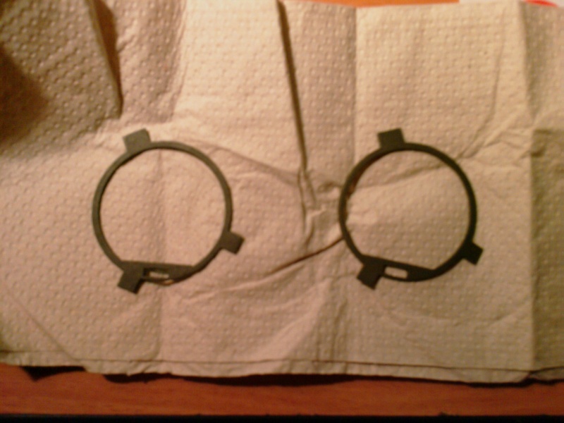

есть кольца на H4.ставишь и официально проходишь ТО.провереноЧет не понятно. Как они убирают засвет на встречку?
На иллюстрации наглядно видно, что яркость светового пятна сосредоточена в правой части сектора.
Где енти кольца брать-то? Удобная штуковина
ewgen311
в H4 на спирале ближнего стоит шторка при повороте лампы перекрывается сектор который светит налево как то так на стенде это хорошо видно
А что происходит с пучком дальнего света на стенде не показано почемуто.
Он также смещается вправо, вы корректируете фару поворотом влево - чтоб дальний светил прямо и получаете практически ту же картину.
Попробуйте.

В общем если кому-то интересно, отчитываюсь.Поставил шторки. Засвет на встречку убран полностью.На ТО проблем не возникло.Все затраты - это консервная банка и личный набор не цензурной лексики.За одно только переживаю, не укоротят ли жизнь ламп эти жестянки, стоят они вплотную к лампам, даже касаются

Лампа Н1 ???Честно говоря не обратил внимание
Светотехник
если Н1, то проблемы будут с лампами и самими шторками. если Н7 то еще куда ни шло...

если Н1, то проблемы будут с лампами и самими шторками. если Н7 то еще куда ни шло...А конкретней, какие проблемы? Перегорят быстрее?
m_vv
о, спасибо. то есть для замены на HB3 визит к вам не потребуется? шторка подойдет, правильно понимаю?
Светотехник
Лампа Н1 очень горячая. Порядка 900-1000 градусов. Шторки из алюминия живут несколько минут. плавяться и стекают в фару. Стальные живут месяца три и прогорают до дыр. Лампы из за нарушения охлаждения также живут месяца три. От испарения металла коптица зеркало и покрываеться окалиной. Шторки долшны быть из нержи или титана. Тогда их хватает года на два. Также долнны быть предусмотрены вентиляционные отверстич в основонии шторки для охлождения лампы. А лучший способ нанесения матового термостойкого покрытия на зеркало. Тогда не нарушаеться температерный баланс, нет светопотерь и живет это все вечно...
