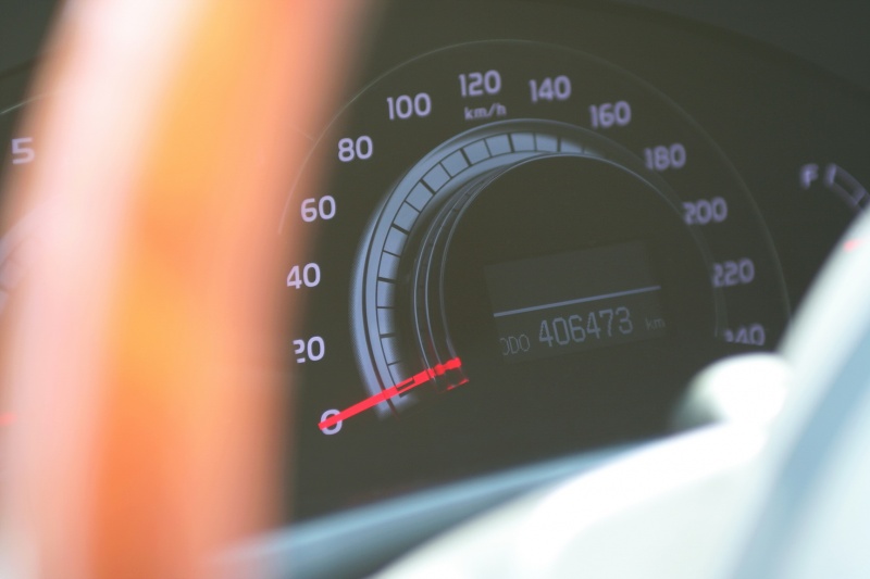

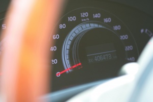

Это не мнение, а навязаный маркетологами мобила идиотизм с пик лайф и экстендет лайф. Пример здравого смысла для меня - гражданин виндом54, который в свое двигло с пробегом сильно за 200 заливает Хw30, и меняет его через 5-6 тысяч.
Ну и картинка в догонку. Самоличные фотки ведерка с пробегом 406 тыс. На бирке, что к ключикам привязана - инфа про 5w30.

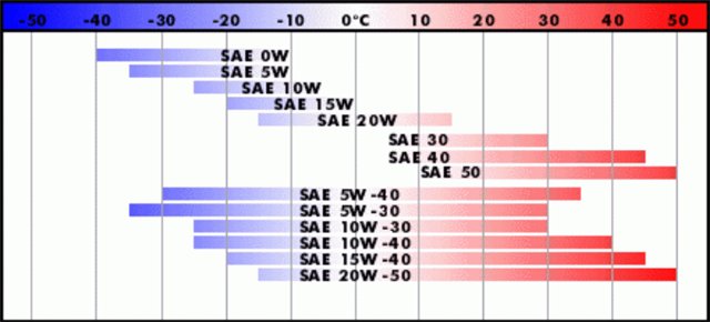

Вот, табличка например:

Это не мнение, а навязаный маркетологами мобила идиотизм с пик лайф и экстендет лайф. Пример здравого смысла для меня - гражданин виндом54, который в свое двигло с пробегом сильно за 200 заливает Хw30, и меняет его через 5-6 тысяч.Дело не только в маркетологах, и на форуме было такое мнение, и в магазине мне сегодня также сказали.
