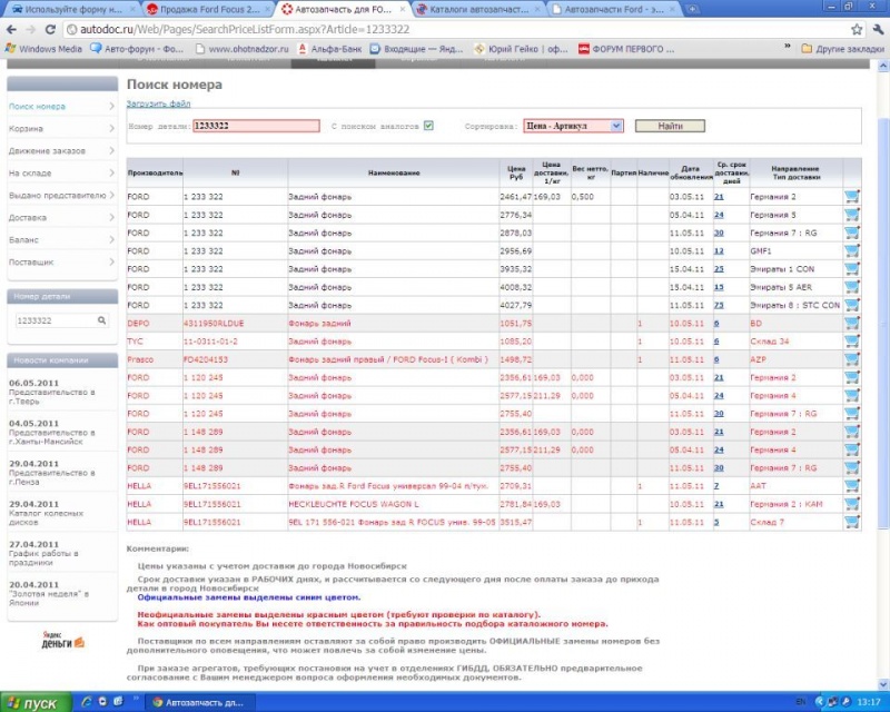

некатят такие лампочки вот посмотрел на него ford
некатят такие лампочки вот посмотрел на него fordСмотрите. Вот прямо решение само идет прямо в голову.
На картинке один фонарь с одной лампой и поворот и стоп.
Хорошо. Немного доработать электрику, и пусть в этом красном фонаре будет только стоп-сигнал, а плюс на поворотник провести на фонари заднего хода, предварительно поставив туда оранжевые лампочки с нужной мощностью.
Останется лишь позаботится об установке фонаря заднего хода и вуаля.
хотелось бы без переделок. Покупать чтобы колхозить, проще другой искать. Ибо колхоз могут на ТО завернуть, сказав неродная переделка-внесение изменений...
