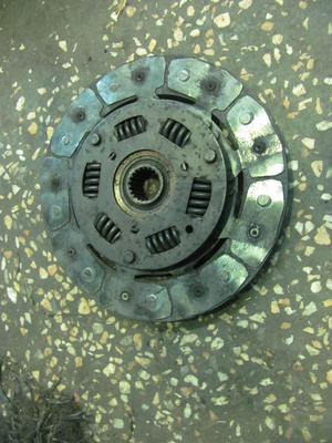

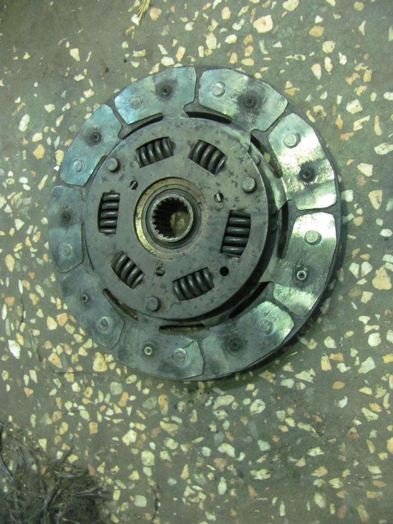

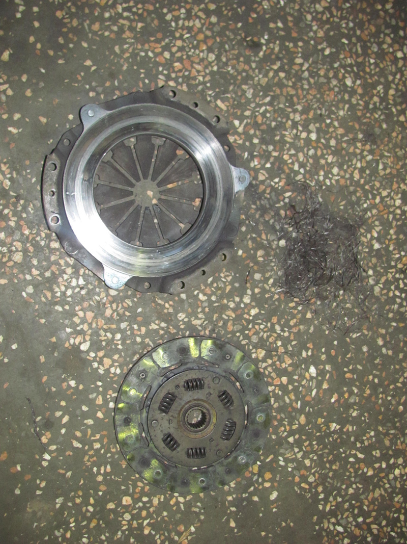

История имеет продолжение, пробег 250 км(этот же авто), результат во вложениислева вверху - это к делу отношение имеет?![]()
да, это сгоревшая накладкаИстория имеет продолжение, пробег 250 км(этот же авто), результат во вложениислева вверху - это к делу отношение имеет?![]()
Так это разрушенная получается.
Если рецедив у одного и того же авто, то ИМХО какая уж тут гарантия то...
От буксования такое бывает. У тебя на танкетке не в такой вид превращается?
Скорее всего на неё пытаются научиться ездить, иногда.
я конечно извиняюсь, но 250 км, за 2,5 месяца, машина вообще не ездит?!
Помимо диска в этот раз ещё зафиксирована ошибка: сильно превышены максимальные обороты...
На корзине даже следов сажи от подгорания не вижу.
Врятли легковое авто "замачивало" диск сцепления конечно...
Помимо диска в этот раз ещё зафиксирована ошибка: сильно превышены максимальные обороты...Помимо обучения такое опять же бывает во время буксования на подношенном сцеплении, либо когда оно не держит.
Жмешь хорошо гашеточку а тут, ррраз, пробукс пошел и обороты взлетели.
У тебя на танкетке не в такой вид превращается?В такой конечно, но я искренне не мог предположить что это возможно за 100 км на обычном авто(без фаркопа) и не участвующем на каких либо покатушках или соревнованиях.
