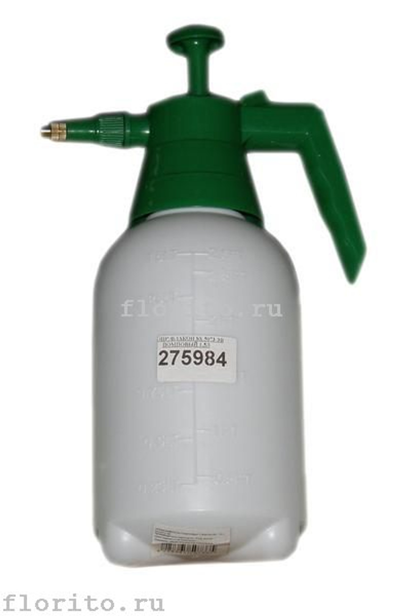

Ершик на длинной ручке еще надо к такому девайсу.
Опишите процесс, плиз.
Аэрозольный распрыскиватель выполняет смывную роль? 2000 профам возьмет ли тот масляный налет с двига?

Опишите процесс, плиз.Кухонный антижир от Уникум, как профам отмывает. Взял на кухне, побрызгал, поставил на место.
Смывать без напора, закрываю пакетом разъем расходомера и генератор, если мотор еще горячий. А вообщет и пеногенератор обычной химией отмывает нормально.
