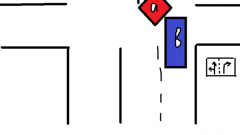

ННП Подскажите, а если будет ситуация как на рисунке, кто будет виноват? Водитель B ?
думается вод.А так как ему на лево надо а В помеха справа еще
во-во... вот таким как ты я там каждое утро и сигналю, зажимая их в поребрик.
до дтп они ехали в попутном направлении... "А" налево не поворачивал.
что во-во...я про движение А и В в попутном направлении а вы о чем?
"В" НЕ МОЖЕТ двигаться в попутном направлении, он должен повернуть направо. прямо ему ехать запрещено.
и еще - если движение в попутном направлении, о какой такой "помехе справа" идет речь?
Короллочка
ННП Подскажите, а если будет ситуация как на рисунке, кто будет виноват? Водитель B ?какие могут быть вопросы..... виноват водитель В, ему прямо ехать нельзя с правой полосы, только направо.
"В" НЕ МОЖЕТ двигаться в попутном направлении, он должен повернуть направо. прямо ему ехать запрещено."А" перестраивается в первую полосу, поэтому должен уступить, т.к. "Б" уже движется по этой полосе, пусть и в нарушение правил. В случае аварии виноват будет "А", т.к. он СОВЕРШАЛ МАНЁВР, и должен был убедиться... и всё такое. "Б" в свою очередь за нарушение требования знака своё получит, но не более того.
Если B - это автобус, то ему на знаки "движение по полосам" вообще накласть. В целом согласен с предыдущим оратором.
Вы не упомянули, какие были светофоры в момент столкновения. По Вашему рисунку, кто-то двигался на красный. Без светофоров там, скорее всего, будет обоюдка, т.к. Б нарушил требование дорожного знака "Направление движения по полосам".

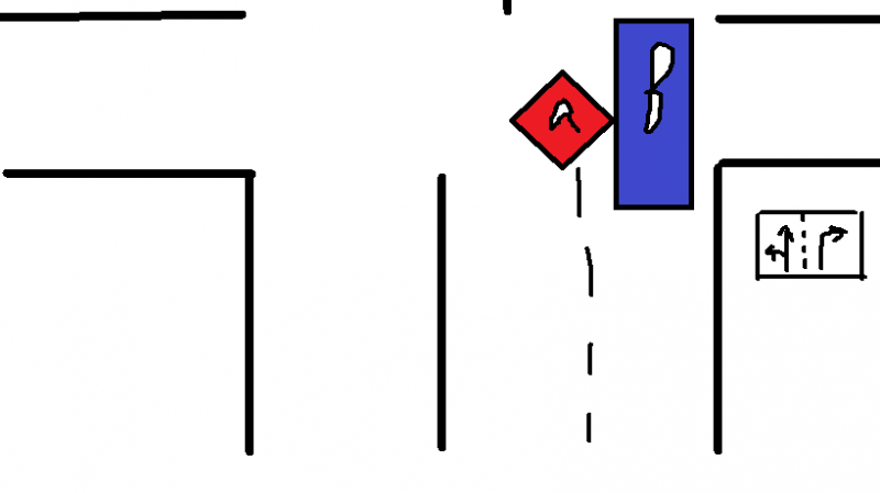

Посмотрел на фотках, я не знал что после пермской остаётся одна полоса для движения в этом направлении. (картинки надо рисовать нормальные, хрен пойми кто куда, и что там за перекрёстком!) В такой ситуации поменяю пожалуй свои показания. По первой картинке ставлю на невиновность А в том случае если B не является МТС .
На второй картинке А малость неадекват независимо от ПДД

"В" НЕ МОЖЕТ двигаться в попутном направлении, он должен повернуть направо. прямо ему ехать запрещено.+1
