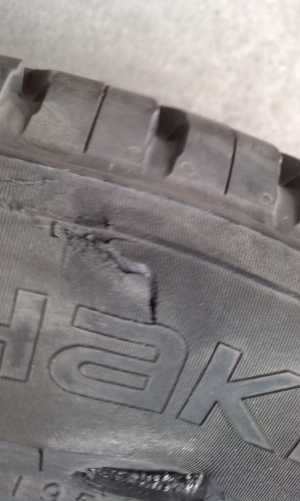

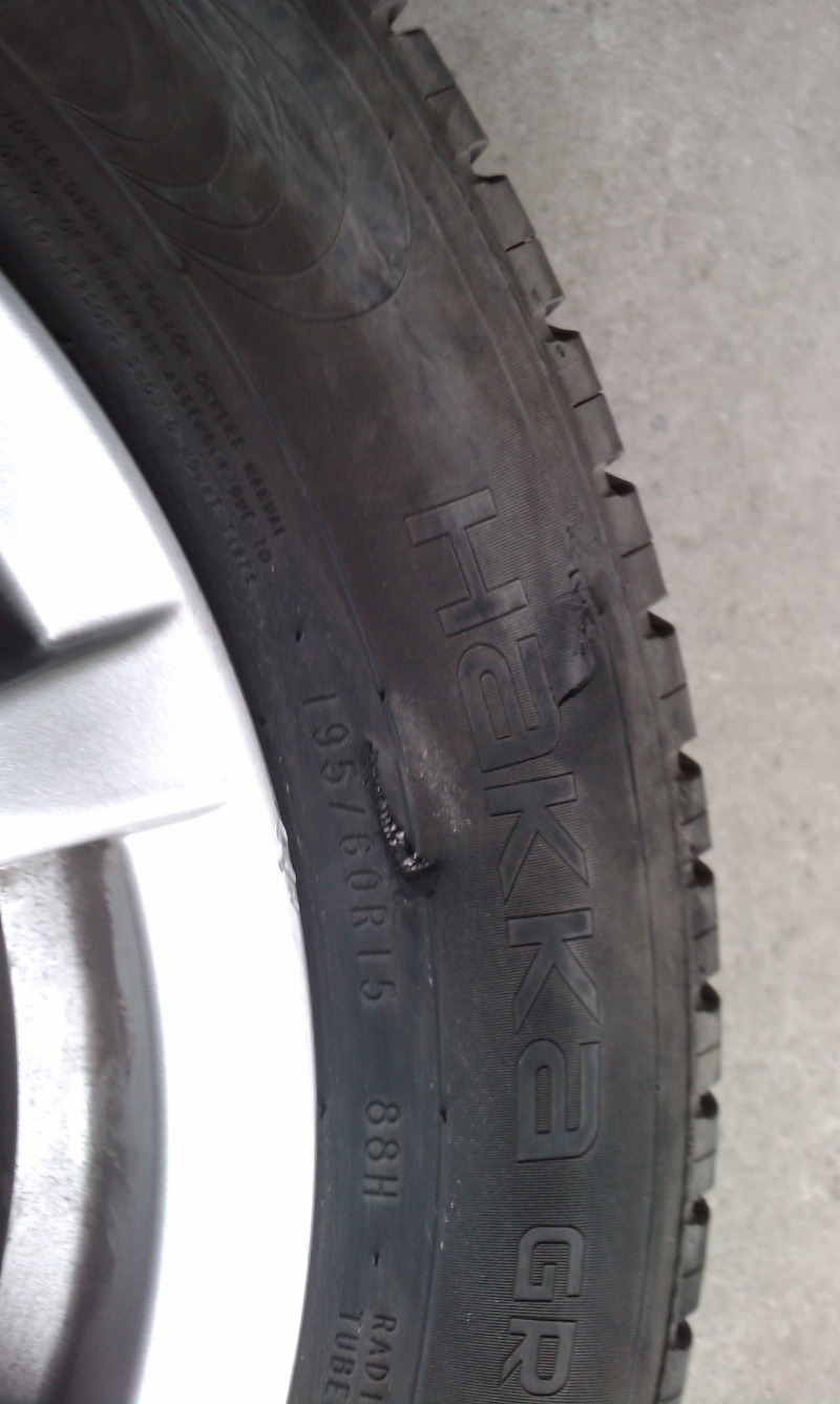

Вчера лопнула шина сбоку, в двух местах. Благо, поворачивал и скорость была небольшая. Не было никаких гвоздей, арматур и прочего. Да разрыв, опять же сбоку.

А фотку можно места на колесе, где лопнуло?

Фотки вчера было уже темно делать. Сейчас поеду к ним, там и сделаю.

Дыра, которая ближе к диску уже "пальцем потыканная", поэтому скоропалительных выводов делать не надо.
Мне кажется, или точно под этой "потыканной" дырой, косяк на диске? Может, пробили в яме какой?

Да не было там ям. Тихо-спокойно поворачивал.
Про диск. Когда колесо лопается диску-то куда деваться? Тем более ехал я на нем, чтобы с поворота уйти.

Про диск. Когда колесо лопается диску-то куда деваться? Тем более ехал я на нем, чтобы с поворота уйти.Хм, когда лопается колесо, то не сразу же диском об асфальт...? Колесо же в движении находится. А у вас почему то диск закосячен четко напротив разрыва...
Да ехал медленно, воздух мог и быстро выйти.
Может и раньше было. Шине 2 месяца. А пробой как мог быть раньше? Ладно, грыжа...
