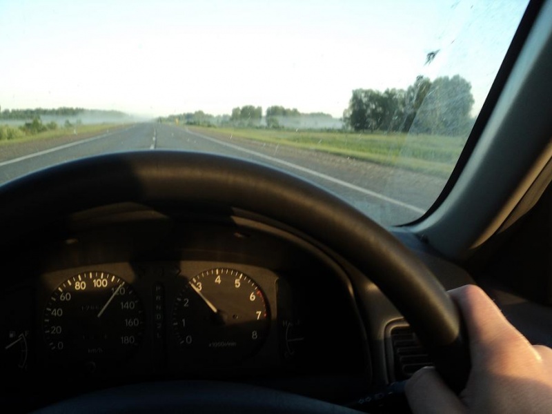

Про мое ведро: на скорости 100 км/ч обороты примерно 3200-3300 на пятой передаче. Коробка механическая.

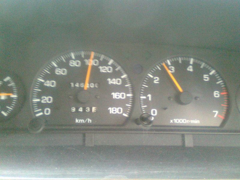

Патриот, 2,7Ошибся, 2500, однако.
100 км/ч на 5ой 2600 об/мин
вы только не перепутайте, что именно врёт - спидометр или тахометр
То я писал на память, а тут специально засек по БШ
Может и врет кто, может и оба, но если врут, то весьма синхронно
