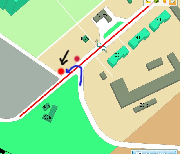

Не понимаю, как проезжать этот перекресток на Юго-Западном, допустим как показано стрелкой поворачиваю на лево, либо на зеленый сигнал если нет помех, либо заканчиваю на красный, как положено. Но потом на пути сразу появляется светофор (горит красный свет), я останавливаюсь и все начинат мне бибикать.
Неужели, этот светофор как бы дублирующий и я должен проехать его на красный свет, как бы завершая проезд перекрестка?
Так же не понятна ситуация, когда с коммунального моста едешь на восход мимо ДПС, и там перед пешеходным переходом горит красный свет, если нет пешеходов я останавливаюсь, а все начинают бибикать, это тоже типо завершать надо проезд чтоли?
Объясните плиз.
Объясните плиз.

По первому - вроде бы светофор перед Т-образным перекрестком. Я бы стоял.
По второму - этот светофор на Восходе? http://maps.yandex.ru/-/CBUniDmZ
Если он, то это дублирующий и стоять на него не надо.

Если на выезде с перекрестка под светофором есть табличка СТОП, надо остановиться. Если ее нет, можно выезжать при "наличии отсутствия" пешеходов если там есть пешеходный переход.
В данном случае (на Троллейной) висит СТОП и вы обязаны остановиться на красный сигнал и посылать всех бибикающих куда подальше (про себя).
На восходе светофор на выезде без СТОП, но это и не требуется, поскольку он работает синхронно с тем, который перед перекрестком. Но если вы все-таки застряли перед ним и он включился красным, то пропустив пешеходов вы можете выехать под красный.

Какого еще объяснения Вы ждете (далее цитата):

Перекрестка-то два (судя по фоткам), но регулируемый из них только один и все светофоры относятся к нему (т.е. к перекрестку Троллейной и дороги на тещин язык). Перекресток Троллейная-Связистов не является регулируемым и перед ним нет светофоров (есть только знак "уступи дорогу" со стороны Связистов).
Тот светофор, на котором Вы пытаетесь стоять является "выездным" и на нем нет таблички СТОП (во всяком случае на фото, в реальности я там редко езжу и не помню что там). Соответственно, если нет пешеходов, то проезжаем независимо от того, какой свет.

finity спс. доходчиво объяснил, теперь все ясно.

допустим как показано стрелкой поворачиваю на лево, либо на зеленый сигнал если нет помех, либо заканчиваю на красный, как положено.А когда заканчиваешь на красный, то четко упираешься в задницы стоящих на выезде и стоишь как дурак посреди перекрестка

6.13. При запрещающем сигнале светофора (кроме реверсивного) или регулировщика водители должны остановиться перед стоп-линией (знаком 6.16), а при ее отсутствии:Пересечение, показанное на панораме, имхо, является Т-образным перекрестком улиц Троллейной и Связистофф. Значит, вне зависимости от наличия стоп-линии и таблички, на запрещающий останавливаться надо в соответствие с п.6.13, последний абзац.
на перекрестке - перед пересекаемой проезжей частью (с учетом пункта 13.7 Правил), не создавая помех пешеходам;
перед железнодорожным переездом - в соответствии с пунктом 15.4 Правил;
в других местах - перед светофором или регулировщиком, не создавая помех транспортным средствам и пешеходам, движение которых разрешено.
13.7. Водитель, въехавший на перекресток при разрешающем сигнале светофора, должен выехать в намеченном направлении независимо от сигналов светофора на выходе с перекрестка. Однако, если на перекрестке перед светофорами, расположенными на пути следования водителя, имеются стоп-линии (знаки 6.16), водитель обязан руководствоваться сигналами каждого светофора.
13.7 катит для освобождения перекрестка Троллейной с неизвестной улицей "Тещин язык", но с остановкой перед светофором у Связистов.
А при невозможности выехать с перекрестка, вообще на него въезжать не надо. Это - одна из причин глыбокого жоппинга на наших перекрестках.

на перекрестке на троллейной нифига не понятно. Там вроде и выезд, а вроде и новый перекресток.
Так судя по картинке - это въезд на перекресток.
Учусь_постить
Даже если там и второй перекресток, светофор относится к первому, потому что либо перекресток регулируемый и на всех въездах-выездах есть светофор, либо нет, соответственно и светофоров нигде нет.
там не въезд, там площадка здоровая и переход пешеходный, в Оби вообще всего два светофора, и оба пешеходных, хотя для местного телевидения это может быть и уже сложно...
на перекрестке на троллейной нифига не понятно. Там вроде и выезд, а вроде и новый перекресток.В пользу нерегулируемого перекрёстка может говорить то, что поток с ул.Связистов руководствуется только знаками приоритета (нет там светофоров), а полурегулируемым перекрёсток быть не может.
а кстати да. этот перекресток получается нерегулируемый.
В пользу нерегулируемого перекрёстка может говорить то, что поток с ул.Связистов руководствуется только знаками приоритета (нет там светофоров), а полурегулируемым перекрёсток быть не может.Вай! Да ну нафиг!
Совсем недавно площадь Труда была таковым!
Неужели единственная в своем роде? Все - по светофору, а с узкой Широкой - под "треугольник".
площадь труда ни коим образом не регулируется светофорами. на некоторых въездах стоят светофоры, регулирующие поток на въезд. на Энергетиков одно пересечение регулируемое.
Если он дублирующий, то с фига ли справа стоит? Я понимаю что со стороны связистов знак приоритета стоит уступить дорогу, но когда человек едет не знающий, он что экстрасенсорными способностями должен руководствоваться или чем?

«Перекресток» — место пересечения, примыкания или разветвления дорог на одном уровне, ограниченное воображаемыми линиями, соединяющими соответственно противоположные, наиболее удаленные от центра перекрестка начала закруглений проезжих частей. Не считаются перекрестками выезды с прилегающих территорий.
Считаем сколько перекрёстков на площади Труда.
