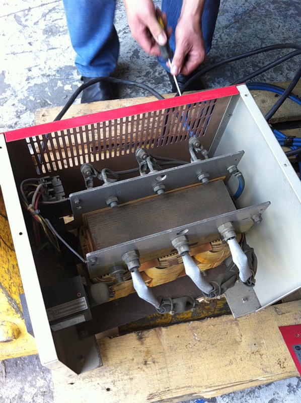

Просто достаточно обеспеченный, чтобы куда-то бегать и три пары проводов ручками скручивать. А если по теме, на агрегате твоем чудесном букофки есть какие-нибудь (по умному ежлив чё то шильдик обзывается у бусурман)? Если есть, то сфотографируй и выложи фотку, я так и быть поском гугл воспользуюсь и поищу мануал какой-нибудь затейливый. Дай бог найдется чего-нибудь, а там даже картинку нарисовать готов для умельцев-самоделкиных.
У зарядного устройства есть силовой трехфазный трансформатор на входе?
Если есть и входные обмотки соединены треугольником, то достаточно их соединить в звезду и
входное напряжение будет вместо 220 В уже 380 В (линейное, которое и служит для обозначения трехфазного напряжения). Если надо - могу подъехать и соединить (поскольку спец с большим стажем, и сам собирал установки и преподавал студентам ТОЭ, электротехнику и электронику
Может также быть бестрансформаторная схема преобразователя-выпрямителя и вполне возможно тогда заменить только некоторые детали схемы (тиристоры и/или диоды и/или конденсаторы) и эта схема выпрямителя будет работать от 380 В. А может и ничего менять не нужно, а только сделать правильные настройки схемы на новое напряжение - если перечисленные радиокомпоненты уже были выбраны с некоторым запасом (что можно проверить по справочникам).
).Может также быть бестрансформаторная схема преобразователя-выпрямителя и вполне возможно тогда заменить только некоторые детали схемы (тиристоры и/или диоды и/или конденсаторы) и эта схема выпрямителя будет работать от 380 В. А может и ничего менять не нужно, а только сделать правильные настройки схемы на новое напряжение - если перечисленные радиокомпоненты уже были выбраны с некоторым запасом (что можно проверить по справочникам).
Если есть и входные обмотки соединены треугольником, то достаточно их соединить в звезду иИз гугла "Напряжение 100-127 В при частоте 60 Гц используют в США, странах Северной, Центральной и, частично, Южной Америки, Японии и т. д. "
Из этого следут, что линейное японческое напряжение составляет 220 В. Поэтому когда мы соединяем первичные обмотки в звезду на наших сетях, то мы просто подаем на них напряжение 220 В, что соответсвует номинальному линейному японческому напряжению, а никак чудесным образом 220 в 380 не преобразует. Обратите особое внимание на частоту в бортовой японческой сети - 60 герц, При одинаковых напряжениях первичной обмотки трансформатор, разработанный для частоты 50 Гц, может использоваться при частоте сети 60 Гц, Если входные обмотки соеденины треугольником - это говорит о том, что на них подавалось япоское линейное напряжение 220 в, чтобы подать на них такое же напряжение в наших условиях, достаточно обмотки переключить в звезду.
Дык....
Осталось узнать у ТС молчащего как партизан:
1. Если там силовой трехфазный трансформатор на входе выпрямителя - если сплошная электроника и такое у хитрых япошек частенько случается, то не переключишь обмотки.
2. Соединены ли у этого транса входные обмотки треугольником - если звездой, то уже не повысишь переключением обмоток напряжение.
Если есть входной трансформатор и соединение все таки звездой, то еще вариант - перемотать первичную обмотку трансформатора. Есть конторы и видимо не за дорого это можно сделать.
у ТС задача - решить проблему практически, а не ковырять свой погрузчик, подкидывая форумным электротехникам пищу для умозаключений и поиска у гугле.

Артем, соединение треугольник поменять на звезду - это не сложнее, чем заменить свечи в машине и что ни наесть самое практическое решение, но если для Вас это темный лес не надо все подряд комментировать. Даже на трансформаторах обычно делают перемычки, которые достаточно перекинуть и соединение обмоток превратится из треугольного в звезду!

может и снова назовут меня "теореигом", но у мну появилось ещё одно решение....
демонтировать японческую часть, которая за зарядку отвечает и вживить от какой-нить болгарской "эл.кары" с зарядным устройством соответственно.
Есть подозрение, что аккумы силовые- тяговые по напруге у япов и в европе одинаковые.

а аккумуляторы там скольки вольтовые?
может не париться с борьбой с японскими стандартами вольтажа, а тупо подобрать к ним зарядник?

А если по делу, то можно так:
Взять любой трехфазный выпрямитель на 50 - 60 В и ток 100 А, с внутренней регулировкой зарядного тока. Там использована батарея аккумуляторная на 48 В. Остается найти такой выпрямитель. Не обязательно Болгарский или японический - любой. Собственно, можно и выпрямитель на меньший ток - только пропорционально дольше по времени будет происходить заряд аккумулятора.

Я уже ТСу ссылку на фирму зарядниками для такой техники торгующую чуть выше давал, но молчит он чтото
а аккумуляторы там скольки вольтовые?1. Там на картинке легко сосчитать 24 банки по 2 В итого V = 24*2 = 48 В.
ЗЫ Крузер опередил и развил мыслю про болгарию...![]()
2. Там на сфотаном шильдике легко прочитать - напряжение зарядки 50 В и более (то ли до 52 то ли до 62 В).
Так что, мистер Ватсон, дедукция нам дает карты в руки!!!

не хочу на личности переходить, но вот как соединить треугольник в звезду или обратно для "непосвящённых в тему" тут реальный трабл, что как я понимаю и к ТС относится.
По этому не совсем уважительно получается по отношению к некоторым форумчанам оперировать несколько постов подряд эл. техническими терминами - уже и так понятно, что это ваш хлеб.
обрати внимание, и про понижающий транс мой пост тоже первый!
трабл не в этом, а в том как найти эти обмотки там без мануала, они ведь могут быть не подписаны, или подписаны по японски. Хотя мне кажется что их там вообще нет
, то есть сразу стоит мост. Больно уж мелкий зарядник.
, то есть сразу стоит мост. Больно уж мелкий зарядник.о ,наткнулся на тему...а ты ведь прав,дружище... заманстрячить достаточно мощную зарядочку от нашей сети - дело не самое дешевое ,но в перспективе наверняка самое правильное... вариант с 30-амперным ЛАТРОМ за 40 тыр в мутной конторе - чото какой-то очень кривой...

Обратите особое внимание на частоту в бортовой японческой сети - 60 герцПо Вашей же цитате из гугла: 60 Гц в Японии используются ЧАСТИЧНО. А частично 50 Гц. Так что, однозначно утверждать на сеть какой частоты расчитан данный погрузчик я бы не стал.
ЗЫ. Шильдик говорит, что данному девайсу 50/60 Гц монопенисуально.

А ТС (может Артем не читает, а сразу комментирует) я так и написал - могу приехать и пересоединить треугольник на звезду, что уж более практично и в тему!!! От ТС нужно только открыть и посмотреть - есть ли там трансформатор?! Ну это как у блондинки спросить - а заправляетесь то бензином или соляркой, чтобы узнать - а не дизель ли ку нее и тогда свечи зажигания прокаливать не будем
Да, чтобы не писали незнайки еще про термины, трансформатор - это такой большой кусок железа с обмотками проводов

а прежде чем звать нужно выяснить - если там трансформатор и нужно ли вообще ТС лазить внутрь и что-то переключать? Может ему подходит только понижающий трехфазный трансформатор? А может он уже свою проблему давно решил и бухает от радости, а мы здесь мозгоштурмом упражняемся никому не нужным

да, можно. А смысл есть? Если да, то заезжайте в гости.Координаты, контакты - в личку.
окончательный девайс - на постоянном токе работает, т.е. на аккумуляторах.
Они - на 6, 12 или 24 вольта.
Ничего другого не придумали еще.
Зарядное для него - "кудр" как минимум.

Они - на 6, 12 или 24 вольта.там фото таблички зарядника, где написано : на выходе 60-62В . Кедр не канает
