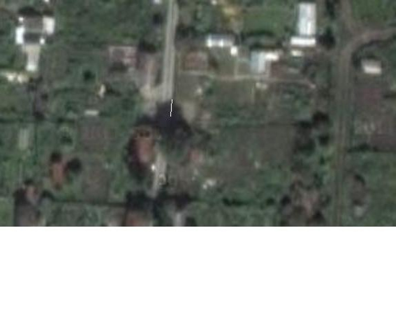

Дано: ширина улицы 4 метра 65 см. Слева ворота, открывающиеся наружу , и не прижимающиеся в плотную. Ширина ворот 4 метра.
Вопрос: Миксер 3 кубовый с длиной 6 метров сможет заехать? Две оси у него. Тип Хино или Исузу.

для теоретического решения нужны хиноводы, но мне кажется что при ширине 4.65 6-ти метровый заехать сможет
Японцы машинки.очень манёвреные.в отличий от 130 ого.я думаю в пишется.
Если что, ворота можно с петель снять
Задом,думаю,без проблем. Ширина миксера не более 2,6м.
А если уговорить водителя миксера попробовать заехать сначала без бетона?

А что внутри за воротами, по бокам места много?

Должен войти, между осями у него около 4 м, радиус разворота небольшой. Но зависит от того насколько открываются ворота и от плана местности во дворе. Схему с размерами в студию!
Андрей Первый
Передом можно даже не пытаться, хотя бы потому, что за воротами вряд-ли есть где развернуться

У нас проем ворот 4 метра, улица около 3х
Зашел задом в 3 приема и то берег дерево - боялся ветки сломать черемухе.
Правда ворот у нас нет, просто выносной пролет забора 4 метра

На бумаге в масштабе нарисуй. И моделькой а/м из картона попробуй въехать ;-)

А угол поворота колес а/м на картонке как учитывается, позвольте полюбопытствовать?
подобную задачу решал для миксера 5кубового две недели назад. Даже вырыть яму для слива бетона заставил строителей, на случай если миксер не пройдёт. Но водитель оказался непервый день за рулём и трёхосный исудзик просто залетел в ворота. Только одно НО, у меня ворота открываются почти полностью, т.е. каждая ствворка градусов на 160.

узнай радиус разворота точнее, расстояние между осями, испрвно ли авто
и нарисуй схему, да прикинь.
радиусы можно посчитать по расстоянию между осями, даже реферат есть в помощь
и нарисуй схему, да прикинь.радиусы можно посчитать по расстоянию между осями, даже реферат есть в помощь
Если зил-130 самосвал был не коротыш и заехал то миксер зайдет легко.

Задом думаю заедет, не с первого раза, придётся покрутиться, но зайти должен.

Ну в общем пригнал я миксер с бетоном сразу. Предварительно водитель посмотрел-сказал ворота снимать надо. Но заехал с первого раза мордой, практически 3 см еще в запасе было.
Но груженый на грунте через весь участок--оставил хорошую такую колею.
Задача решена.
