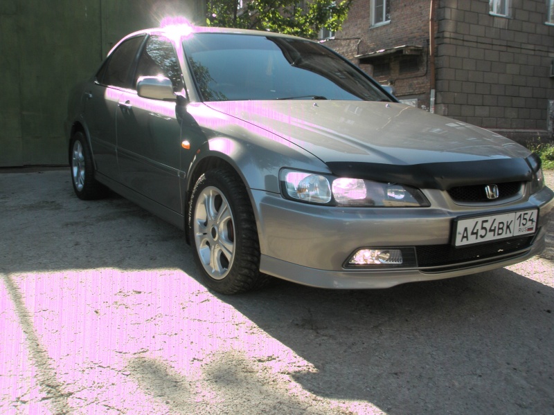

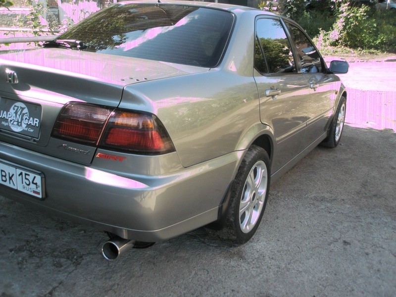

Да ну???А я вот незная так ручками полирую.А паста да-дорогая 140 рублей 100гр(машину раз на 5 всю хватит наполировать)
ну про 140 грамм и пять раз ...при всем уважении к вас гонщегу( с большой буквы) не верю да и руками
нах...нах...
нах...нах...Ты хоть раз в жизне вапще полировал не???
Руками неруками-неважно.
да а что ....руками машину...да зае...шься, так только разводы сделаешь...
диски как у меня почти ,день работы бы не осилил руками,ленивый стал, посем уважаю труд.....
аккорд - кросавчег!!! напиши плиз где что и как... если не секрет:)
Ты хоть раз в жизне вапще полировал не???нАсчет "неважно" - никому не говори
а то получится, что все кругом идиоты, даже упомянутая ранее 3М, выпускающая из всей своей огромной линейки лишь 2-3 марки "ручной пасты". все остальные 3М пасты требуют уйму различных полировальников и обороты 1500-2500...
и твое счастье, что у тебя машина не темная - яб специально приехал на смотрины чуда...
аккорд - кросавчег!!! напиши плиз где что и как... если не секрет:)Да в живую он канечно лутше.Фотек весь свет в сереневый превращает!!!
ну точно диски мои..токо больше
Сказать та че хотел ты???
Я уже написал-ПОЛИРОВАЛ ВРУЧНУЮ!!!Машинка есть но ей непользуюсь на прошлой машине краску на углах сняло до грунта.Рукаме такого небудет.
А.да забыл добавить-полировал тряпочкой мягкой 15 рублей стоит аж!!!
