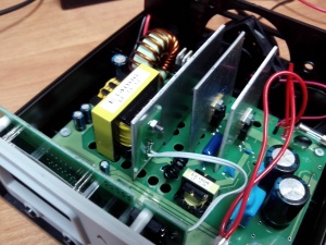

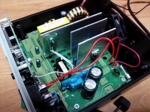

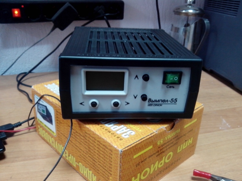

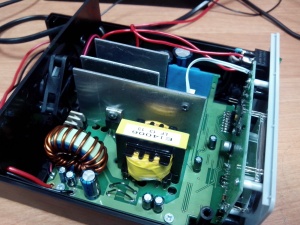

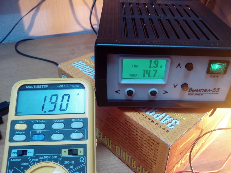

Итак небольшой отчет по одной модели ЗУ (Вымпел-55) производства НПП "Орион". Экземпляр приобретен в фирменном интернет-магазине НПП "Орион", стоимость 2200 рублей, с учетом доставки "Почтой России" 2500 рублей.
Вскрытие устройства...
Монтаж и конструкция устройства выглядят достойно. Из фото видно наличие 2-х импульсных трансформаторов, что позволяет нам сделать вывод, схемотехническое решение ИИП с двойным преобразованием. Похвально.

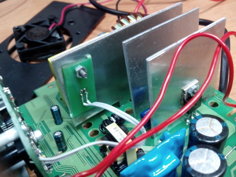

Поехали дальше ?

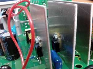

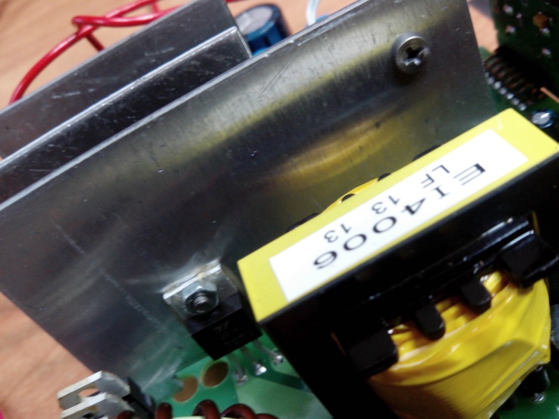

Радиатор охлаждения силовых компонентов, пластины из рубленного алюминия без какой либо обработки поверхности (фото 3). Печалько ((( Фото 4, обратите внимание на крепление компонентов к охлаждающим пластинам !!! О боже... это же "советские" болтики и гаечке D3. Мне наверное не стоит рассказывать как китайса любят везде и всегда использовать саморезы.

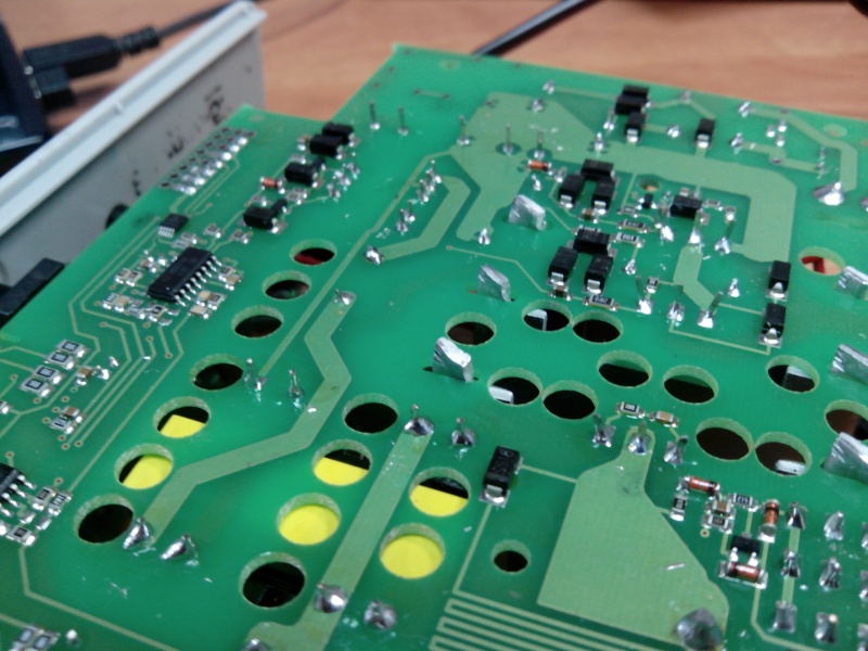

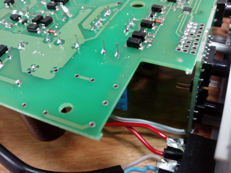

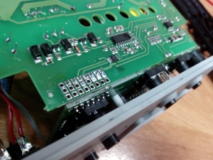

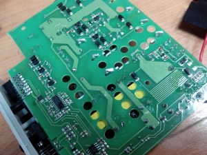

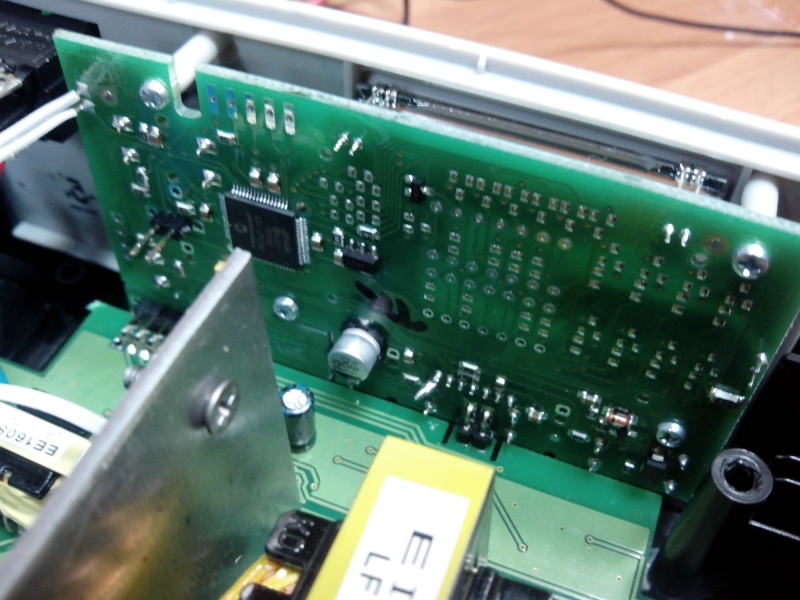

ИИИ финал нашего разбора....
Обратите внимание (фото 3) на отверстия в плате для конвекции воздуха, достойный прием улучшить температурный режим устройства. Фото 4 заусенцы на углах пп, ну точно отечественное изготовление. У Китайсо в бюджетном варианте отверстия, либо пробивают по контуру. По остаткам клея и флюса на плате делаем вывод... пайка "волной", теперь можно смело сказать, что устройство "НАШЕНСКОЕ" на полном цикле производства. Вот только компоненты "импорт" и в большинстве своем кЕтай.

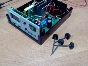

Гы, вчера тоже не удержался и разобрал свой Орион.
Метод монтажа и конструкция похожи, но у моего устройство попроще, элементов поменьше.
Внутри как и в этом экземпляре все no name. Что Вы тут советского увидели непонятно. Хотя если его наши проектировали, то Китайцы любят делать точно по образцу. Работаю с Китайцами, поэтому знаю, часто бывает, даешь ему чертеж, тот на него пару секунд смотрит и говорит: дайте образец, по нему сделаем.
Больше всего меня в Орионе смущают очень тонкие провода, особенно зарядные: случайно несильно дернешь и ищи паяльник (которого у меня все равно нет). Нельзя настолько конструкцию удешевлять.
