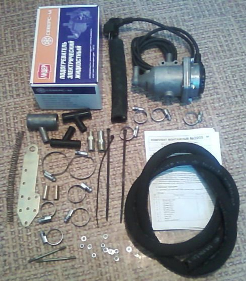

есть подогреватель предпусковой Северс-М1 (1,5 кВт) + монтажный комплект КМП-2000 (универсальный на иномарки японского прозводства) - 2500 рублей.
Северс, монтажный комплект для иномарок, немного лишнего антифриза, пару часов свободного времени и яма. Вот все что нужно для установки. А да, еще шланги дополнительные, потому как те что в комплекте короткие и их как правило не хватает. Я брал еще пару метров. Ставится все спокойно. Главное найти место куда сам котел присобачить. И место это должно быть ниже точки забора антифриза, иначе кипятильник хапнет воздуха и сгорит. Ставил лично на 2107, ниссан ад, тойота пробокс и хонду партнер. Нервы только берегите, когда будете ставить поймете.

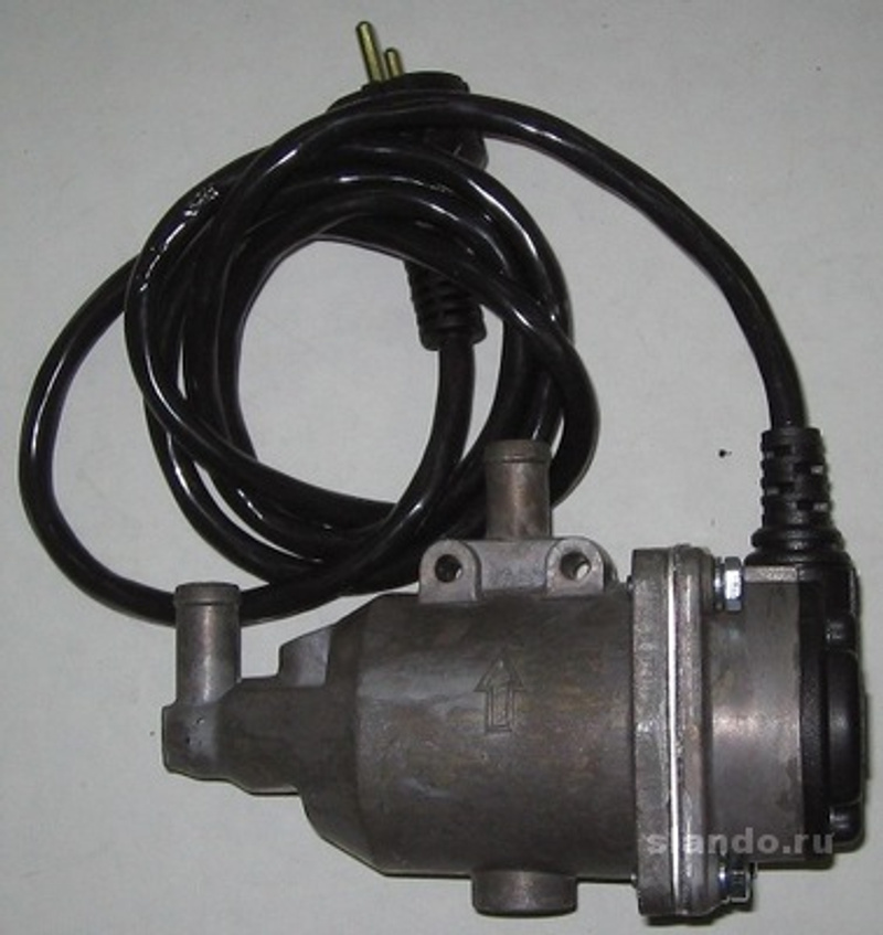

Сам штук 5 колхозил. работают на ура. береш трубу гдето на 50 длина ~ 15 см. глушишь дно( стакан делаешь) из листа 3 мм вырезаешь 2 одинаковых круга(квадрата,че удобней) сверлишь отверстия под болты(4~6шт) из 1 делаешь флянец и привариваешь к стакану ,во 2 сверлишь 2 отв. и вставляешь кипятильник (предварительно разобраный до тэны) нужен блестящий(не аллюм матовый)500вт .примеряешь к стакану. чтоб не задевал за дно и стенки,паяешь с двух сторон. Ко дну и верху
стакана( удобнее с боку) ввари 2 трубки см по4 под шланги вх . вых. Собираешь через резину на герметик. паяешь + - кабель и вилку по надежнее. все.
термореле нет это минус и возни много 1200 р. не так и дорого ими весь базар завален к чему подробности
