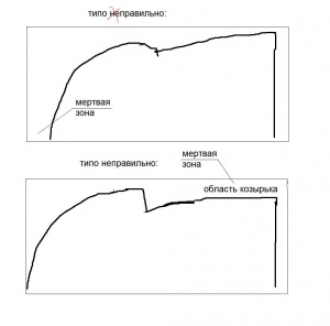

В общем нариисовал как смог (схемотично).
Если ставить, как все пишут водительский БОЛЬШОЙ, то у пассажира получается приличная мертвая зона.
Мертвая зона вверху у водителя при "неправильной" установке щеток меньше зоны солнцезащитного козырька
Причем так и стояло (по следу на стекле) и по логике большинства.
Почесал репу весной и поставил наеборот
Отъездил лето...
Ничего не задевает, площадь очищенного стекла ощутимо БОЛЬШЕ
"Настала" зима - решил поставить пока опять "неправильно", т.к. вспоминая прошлые года, когда лень сметать снег и торопишься - едешь с тем, что очистили дворники (смотришь через "бойницы")
Даже сейчас я не протираю лобовик тряпкой и смотрю на мир через грязное стекло через дырку, которую мне очистили щетки
В общем вопреки традициям и здравому (?) смыслу ставлю дворники типо неправильно
Я один такой здесь?
