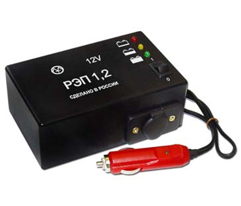

Я тут нашёл довольно интересную штуку.
Может быть её вместо всего этого поставить?
http://www.12v.ru/site.xp/050054051124.html

Очень подозреваю, что там примерно такая же схема как я ему выслал на почту. Ну ещё может быть светодиодный вольтметр... А за такие бабки можно купить аккум раз в 5-10 бОльшей ёмкости. Тем более что ему ни гнёзд прикуривателей ни корпуса ни вольтметра не требуется.
clawhammer
А за такие бабки можно купить аккум раз в 5-10 бОльшей ёмкости. Тем более что ему ни гнёзд прикуривателей ни корпуса ни вольтметра не требуется.Ёмкость мне не важна. Оборудование ест крайне мало.
Мне кажется, "РЭП 1,2" отличается тем, что подсоединяется просто через прикуриватель.
Соответственно его просто воткнуть и он работает. Паять (переделывать) в схеме авто ничего не надо. Мне это принципиально важно. Ибо гаража нет, а помочь мне с переоборудованием никто не вызвался.
Жаль инструкции нет. Запрос в ТФ на мануал "РЭП 1,2" сделал.
