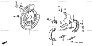

Задние дисковые тормоза, внутри диска есть как-бы маленький барабанный тормоз со своими колодками - только для ручника.
Задние дисковые тормоза, внутри диска есть как-бы маленький барабанный тормоз со своими колодками - только для ручника.пытался найти, не смог

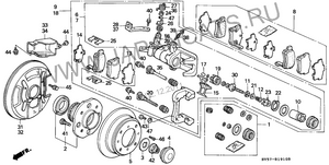

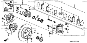

На этом рисунке сам тормозной диск есть, а колодок стояночного тормоза нет. Сейчас попробую найти.
Вот нашёл Аккорд вагон переднеприводный с дисковыми специально искал (LA-CM2). В каталоге картинки одна за другой идут:
хм вот как интересно, просто у меня тоже вагон СЕ2
Может вагон CF-2?
Действительно, в каталогах нет картинки с колодками парковочных тормозов на этот кузов
Глянул на дроме и на неедет. Походу все каталоги с одного источника, а там этой картинки небыло.
Cf3 кузов
Тоже в своё время все схемы обшарил ну нет там спец колодок под ручник
не не, именно СЕ2, она одна такая на весь город
