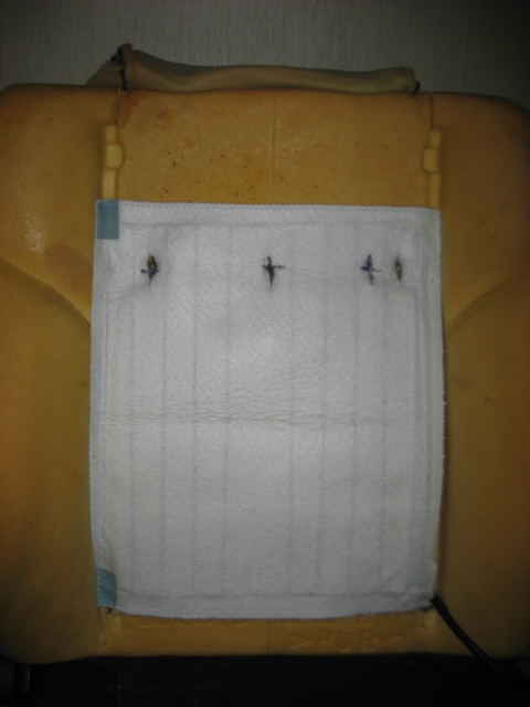

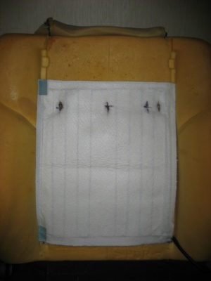

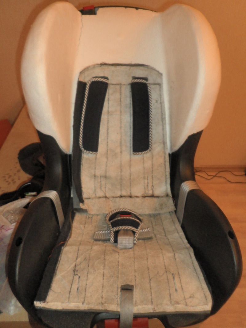

анти-офф - взял старую ненужную попогрейку (оставшуюся не у дел после того, как встроил обогрев в сидушки и вывел на штатные кнопки), разодрал, снял обшивку с кресла.А есть и готовые решения
Счас подрежу где надо, прилеплю на 2-сторонний скотч и сверху опять одену чехол..

к тому же, у моего киндера в кресле ремни 5-точечные, центральный идет между ног. там так просто сверху попгрейку не положешь - загибаться будет сверху и снизу и-за ремней...
надо прорезать дырки для них. И приходим опять к пункту а..

или проложить под обивку кресла пластиночку от "встраимового" обогрева Емеля (ненужной попогрейки у меня нету :)).

Работает, конечно.
Не угадал только с длиной провода - приходится удлинять.
Регулировка нет - только кнопка - вкл-выкл..
чтобы не сползало - наклеил пластинки на 2-сторонний скотч.
у Емели есть комплект УК, там на 1 кресло, стоит порядка 800 рублей.

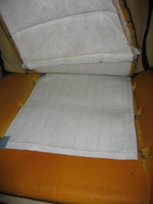

Дело в том, что в отечественном автомобиле штатный подогрев сидений вышел из строя (уже один раз сидение разбирал, проволочки скручивал). Так, что есть идея заменить его разрезанным на две части Емелем. Почему надо резать, потому, что такой конструктив сидений. Хочется под обивку спрятать.
Кто нибудь проводил подобный эксперимент?
