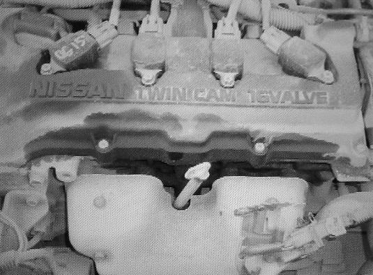

вот последствия пуска на холодную из соседней ветки и это не самое страшное ..у знакомого прошлую зиму завел на 50 штук движок
