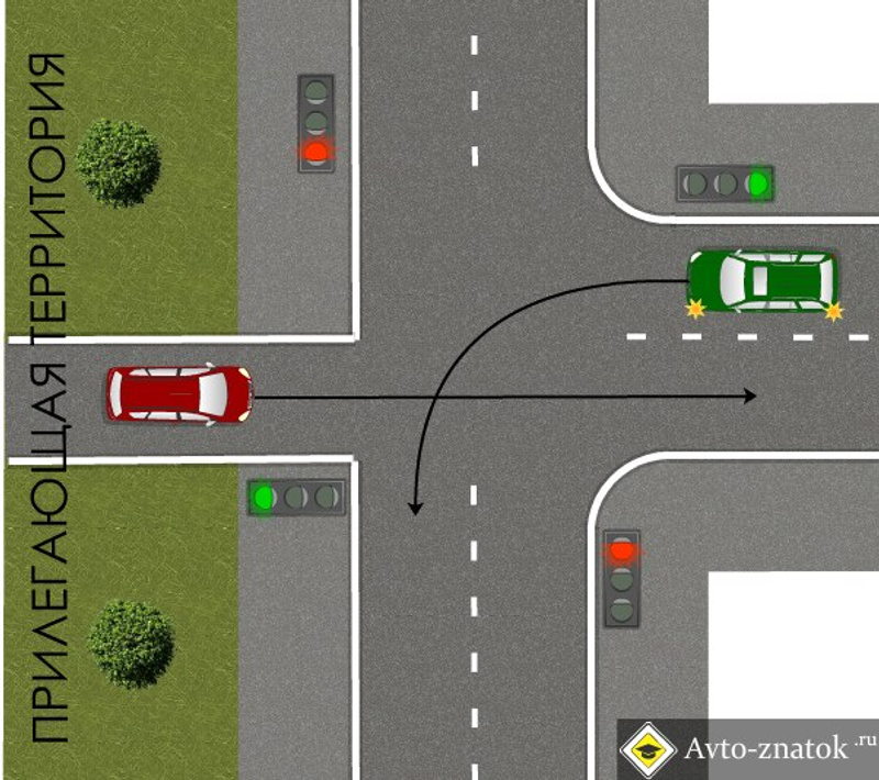

Кто из водителей, согласно ПДД, обязан уступить дорогу?
Водитель красного авто
Водитель зелёного авто
Я не водитель, поэтому ответа не знаю
зеленый по помехе...

А водитель зеленого видит ту надпись - "Прилегающая территория"?

А водитель зеленого видит ту надпись - "Прилегающая территория"?А причем здесь прилегающая территория, если работает светофор. Приоритет проезжих частей по главной/не главной дороге, типу покрытия и прилегающей территории действует на нерегулируемых перекрестках.
Чтобы регулировать выезд с прилегающей территории как второстепенный (уступать дорогу впереди едущим ТС), нужно ставить светофорс красным и стрелку зеленую прямо, которая говорит о возможности двигаться, но пропустив ТС попутного направления, двигающиеся под основной зеленый.

Рассмотрим ситуацию по отношению к водителю зелёного авто:
13.4. При повороте налево или развороте по зеленому сигналу светофора водитель безрельсового транспортного средства обязан уступить дорогу транспортным средствам, движущимся со встречного направления прямо и направо.
Вопрос в том, является ли данный выезд с прилегающей территории встречным направлением по отношению к водителю зелёного авто? Ведь в пункте 13.4 нет уточнений по поводу того откуда это направление берётся: От дороги, которая подходит к перекрёстку или от выезда с прилегающей территории, который также подходит к перекрёстку?
Далее. Пункт 13.4 требует от нашего водителя УСТУПИТЬ дорогу встречному направлению. Обращаемся к ПДД:
"Уступить дорогу (не создавать помех)" - требование, означающее, что участник дорожного движения не должен начинать, возобновлять или продолжать движение, осуществлять какой-либо маневр, если это может вынудить других участников движения, ИМЕЮЩИХ ПО ОТНОШЕНИЮ К НЕМУ ПРЕИМУЩЕСТВО, изменять направление движения или скорость.
Имеет ли автомобиль, выезжающий из прилегающей территории, преимущество по отношению к тому находится на перекрёстке?
Пункт 8.3 ПДД: При выезде на дорогу с прилегающей территории водитель должен уступить дорогу транспортным средствам и пешеходам, движущимся по ней.
Получается вилка.
С одной стороны, у выезжающего есть прямая обязанность (которую сигнал светофора не отменяет) «уступить дорогу транспортным средствам и пешеходам, движущимся по ней.»
А с другой стороны, поворачивающий налево автомобиль обязан руководствоваться пунктом 13.4.
Это явный недостаток, как в законодательстве в области обеспечения безопасности дорожного движения, так и в организации дорожного движения на подобных перекрёстках.

Это всё хорошо, а вот на перекрестке Жуковского*Дмитрия Донского со стороны бот сада помоему даже светофора нет.Там как раз все ясно и однозначно.
Вот там интересная ситуация.
Выезд из лесхоза не регулируется светофором, а только знаком "уступи дорогу".
Поэтому выезжать оттуда можно при любом сигнале светофора, но безоговорочно уступать абсолютно всем.

мо-моему тут не характерная ситуация, которая сейчас почти не встречается - светофоры через вертикальную дорогу должны быть (в случае прилегающей территории) 2х цветными для пешеходов. а так получается полноценная дорога, а не выезд с прилегающей территории. если есть светофор - значит он задает приоритеты.
Так фишка в том, что при работающем светофоре на перекрестке, знаки приоретета не того...Фишка в том, что знаков уступи нет.

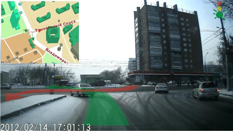

Пересечение Туннельный спуск-Владимировская, езжу каждый день. Обычно зеленые уступают красным (из вежливости наверно) Как-то красных не пропустил - сигналят, блин, сразу хором.
На Туннельном спуске светофор перед перекрестком с Владимировской. На выезде из дворов - вообще ничего нет, поэтому местные жильцы ждут сигнала пешеходного светофора, а потом едут - вроде как прямо(хотя и не прямо там
), поэтому чувствуют преимущество. Тут помоему явное преимущество зеленых, или я путаю. что-то?
), поэтому чувствуют преимущество. Тут помоему явное преимущество зеленых, или я путаю. что-то?Кстати очень похожий перекресток Петухова-Громова. На выезде от заправки стоит светофор.Именно. И те, кто выезжают с заправки, не пропускают тех, кто едет с Громова

Внимание, правильный ответ.
1. Поскольку выезд с прилегающей территории не является перекрестком, то данный перекресток является Т-образным. Соответственно, встречного направления для зеленого автомобиля на данном перекрестке не существует. Обязанность уступать по п 13.4 ПДД для него возникнуть не может.
2. Пункт 8.3. ПДД обязывает красный автомобиль уступать дорогу всем участникам, движущимся по дороге, независимо ни от чего.
Вывод: У зеленого преимущество, красный уступает.

Красный уступает. Пока не выехал с прилегающей он на дороге вообще никто.
на 10.52 Новосибирского времени 15 февраля таких уже 56 по голосовалке.Красный уступает. Пока не выехал с прилегающей он на дороге вообще никто.

2. Пункт 8.3. ПДД обязывает красный автомобиль уступать дорогу всем участникам, движущимся по дороге, независимо ни от чего.8.3. При выезде на ДОРОГУ с прилегающей территории ....
Водитель красного автомобиля выезжает на регулируемый перекрёсток.
Открывай 13-раздел ПДД, подраздел "Регулируемый перекрёстки".
Найди там особенности проезда регулируемого перекрёстка для "въехавших со двора".
И тогда заявляй : "Водитель красного автомобиля ,въехавший на регулируемый перекрёсток по разрешающему сигналу светофора, нарушил требование такого-то пункта 13-го раздела ПДД"
