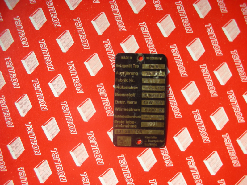

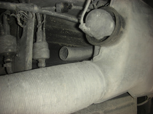

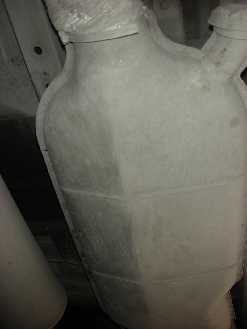

зато теперь есть фотки, сделал как смог.
