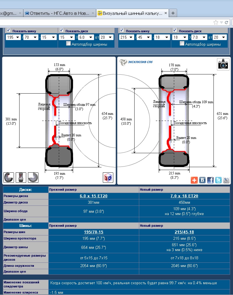

215/45 R18 пися в писю родной размер.ну только что шире на 2 см. и уже вряд ли не будет шоркать подкрылки.
milliondollarboy
Почти уверен что не будет.
надо еще учитывать дутость высокого профиля.
205 точно встанет, 215 встанет наверняка. Надо только борт усиленный обязательно.
Хотя если диски с левым вылетом, то может и не встанут ))
