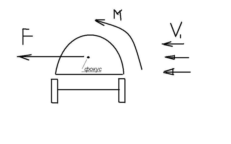

А про боковой ветер скажу просто: боковой ветер должен давать крен автомобилю сдвигать его с дороги. . Ибо действует аэродинамическая сила.
И точкой приложения этой силы есть фокус. Но в это лучше не вникать, ибо запутаешься.
Могу нарисовать

Смотри на рисунки.
Из-за бокового ветра возникает сила F. Эта сила дает момент на вращение (крен)
А так как колёса у авто резиновые, а не чугунные, то авто будет смещаться. Сию причину нарисовал, как мог.

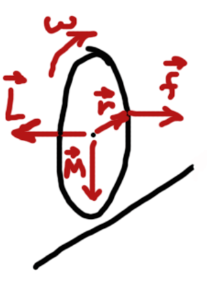

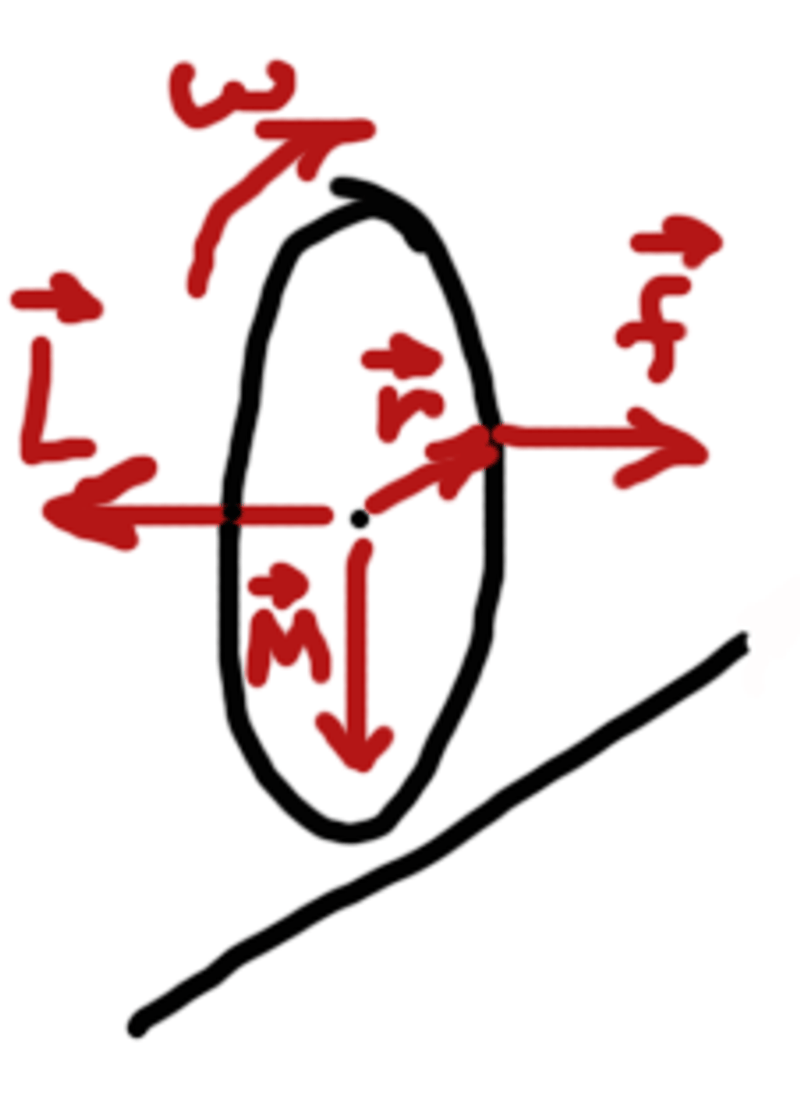

Когда одиночное катящееся колесо наклоняется, создается момент от пары сил - силы тяжести, приложенной к центру масс колеса и силы нормальной реакции дороги, этот момент при правом крене направлен вдоль движения, при левом крене - обратно направлению движения колеса, откуда из векторного уравнения: dL/dt = M и следует, что при правом крене колеса оно затем поворачивает вправо (вектор L поворачивает вправо), а при левом крене колеса - соответственно наоборот.да, верно. с колесом всё ясно.
к сожалению, это не имеет ничего общего с уводом авто

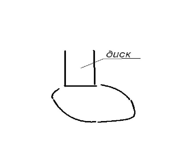

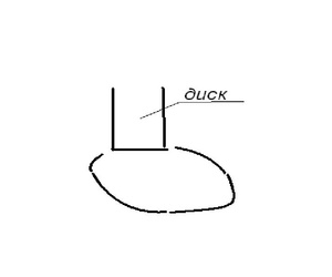

Эластичная резина колеса.
Потолкайте стоящую машину сбоку. Машина же немного сместится вбок!
А если прилагать силу в движении, то машинка будет смещать ибо резина колеса будет идти как бы по спирали.
Откуда берётся боковая сила: от ветра, или это составляющая веса при движении по наклонной дороге - не важно
