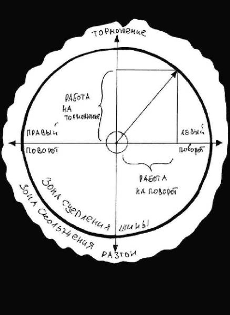

Если интересна теория - "Окружность Камма" гуглите.
Если интересна практика - тоже могу предоставить возможность, чтобы теоретиком не называли.

Даже можно применить теорию "Сферы Камма".

что это за сфера такая? Гугл про нее редкостный маразм выдает...

что это за сфера такая? Гугл про нее редкостный маразм выдает...Гуглите "Окружность Камма" и переводите полученные знания на трехмерное отображение, учитывая вертикальную составляющую - зависимость от нагрузки на колесо.

Гуглите "Окружность Камма" и переводите полученные знания на трехмерное отображение, учитывая вертикальную составляющую - зависимость от нагрузки на колесо."Окружность профессора Камма наглядно демонстрирует, как работает шина при прохождении поворота. Если мы пойдем несколько дальше, в третье измерение, то нам придется иметь дело с полусферой." (с)

окружность будет получше сферы:) но это же для поворота, а не для прямолинейного движения.
Vs
censored
но это же для поворота, а не для прямолинейного движения.Хорошо, перемоделируем модель.
Меняйте слово "поворот" и все что с ним связано на слово "боковой ветер".

ну если поменять поворот на боковой ветер тоже не очень сходится.
Эукариот посчитал тут, что ветер 30 м/с действует с такой же силой как поворот на скорости 60 км/час с радиусом 100 метров. Ну это довольно пологий поворот.
