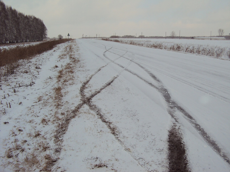

Кста, на выложенном выше видео, судя по следам сошедших авто, они прямолинейно не так уж и медленно шли.
А еслиб сбросили скорость, то и не ушли бы. Возможно.
