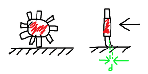

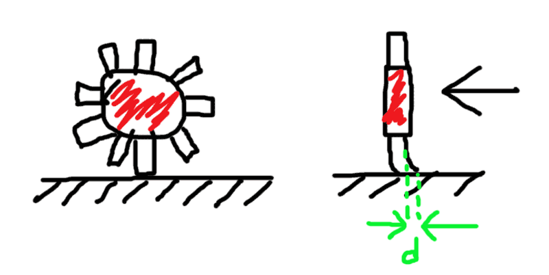

как и обещал, возвращаюсь с оценкой.
модель такая: колесо - это диск, из которого торчат радиально отдельные упругие "спицы" (прилагаю скетч). в каждый момент колесо стоит на одной "спице". из-за боковой нагрузки "спица" изгинается таким образом, чтобы силы упругости уравновесили боковую силу, а авто смещается вбок на расстояние d. когда колесо поворачивается, оно перекатывается на следующую "спицу", которая без нагрузки не изогнута. как только вес переносится на неё, она тут же изгибается, авто смещается на величину d. итого, на одном обороте колеса авто смещается вбок на расстояние N*d, где N - число "спиц".
понятно, что модель смешная, но вполне разумная. в реальности шины деформируются хитро, коротко можно почитать тут, наиболее интересна картинка, где нарисована контактная площадка колеса с дорогой при боковой нагрузке, и указан угол сноса delta
вернёмся к нашей модели. главная сложность - оценить деформацию шины, поскольку она представляет собой сложный композитный девайс. у шин есть такой параметр как "боковая жёсткость". мне попалась только картинка для грузовой шины, зато в ней явно указана зависимость смещения от боковой нагрузки: график. видно, что для оцененных ранее 300кг смещение будет 10мм, но нагрузку надо разделить на 4 шины (на каждую придётся по 70кг), получится вчетверо меньше, 2.5мм. есть риск здорово махануть, поскольку для легковой шины боковая жёсткость наверное ощутимо меньше...
теперь о количестве "спиц". характерный размер части шины, участвующей в деформации - порядка размера контактного пятна. его легко вычислить, но мне лень, поэтому я пока возьму "на глаз", что деформируемая область порядка 1/10 от периметра колеса, т.е. шина состоит из 10 "спиц". итого выходит, что на один оборот колеса (соответствует пройденному машиной расстоянию ~2м) снос авто составит 25мм, т.е. около 1см/м. на 100м дистанции снесёт на метр. или иными словами, на скорости 80км/ч~20м/с машину порывом ураганного ветра (30м/с было взято в самом начале) на 1м снесёт за 5сек.
резюме: чтобы ветром сдуло на встречку надо быть очень задумчивым эстонцем, за 5-10секунд не сообразить покрутить рулём

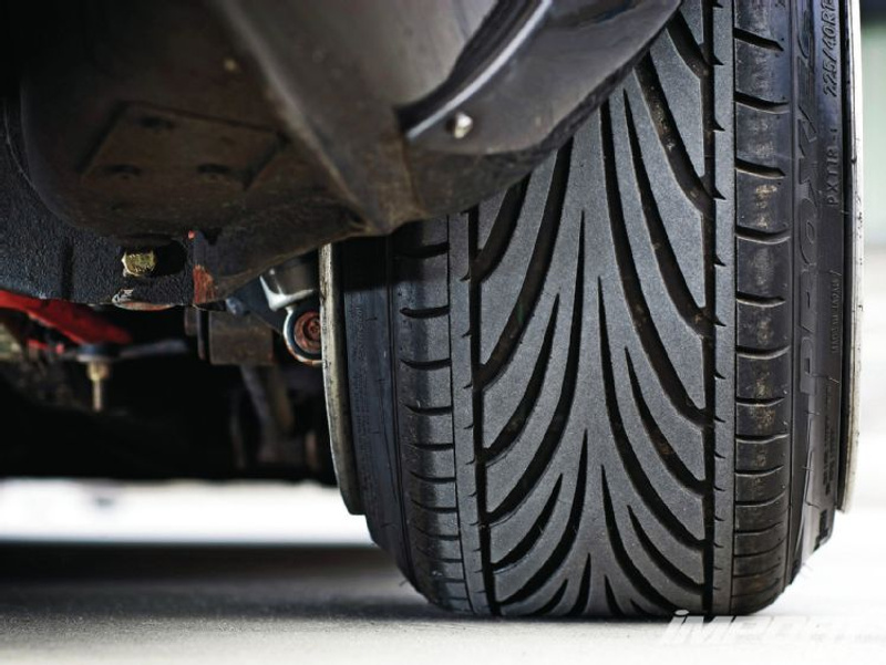

А если шина "лысая", то такое авто сносить не должно по вашей логике.

сделаем ещё оценок. сила трения скольжения mg/4*k~250*0.8=200кгс (на одну шину). а боковой нагрузки мы прежде насчитали 70кгс.
продольная сила тяги легко оценивается из мощности авто W=F*v. F = W/v~75*735/(80/3.6)=250кгс, для 75л.с. и 80км/ч, или 125кгс на колесо. сложим векторно с боковой силой, получим суммарно 140кгс - не так далеко от проскальзывания, особенно если учесть вольность многих параметров

А если шина "лысая", то такое авто сносить не должно по вашей логике. :)глубина протектора не имеет значения, важна эластичность самой шины, насколько сдвинется стоящее на земле авто, если вы в бочину надавите с заданным усилием.
вот если резина не лысая, а цельнометаллическая - сноса не будет (до тех пор, пока нет проскальзывания колеса об асфальт, а для стального колеса предел наступит намного раньше, чем для резины)

важна эластичность самой шины, насколько сдвинется стоящее на земле авто, если вы в бочину надавите с заданным усилием.Ну, сдвинулась шина на 5 мм и?
Вова, тебе никогда чтоль подруливать на боковом ветру не приходилось?
Вова, тебе никогда чтоль подруливать на боковом ветру не приходилось?Приходится. Постоянно.
Ну, сдвинулась шина на 5 мм и?ну, повернулась, - и ещё сдвинулась. повернулась и ещё сдвинулась. итого 25мм на 1 метр пути.
ничего страшного. просто немного сносит вбок.
25мм на метр - это угол 0.025рад=1.5градуса. настолько надо повернуть колёса, чтобы нивелировать эффект от ветра
