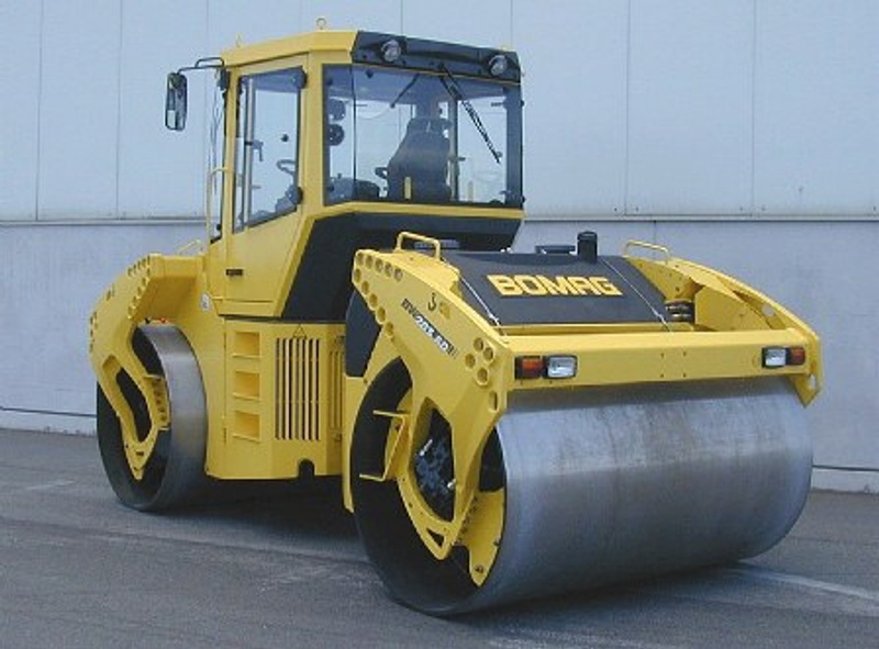

но всё же,
вагон или телегу на стальных ободах не уводит?
Еще могу заметить, что не деформируемых шин нет в природе, они специально делаются деформируемыми, чтобы гасить неровности дороги. Это как масло - масленое или сладкий сахар
есть недеформируемые колёса.
Всёж расскажите, что будет с рессорной повозкой на деревянных колёсах при боковом ветре.
но всё же,Вагон - нет, там нужно преодолеть критическую силу сопротивления бокового буртика колеса - разрушить его или заставить перескочить через буртик, если он слегка конусный.
У идеальной телеги, без люфтов, с стальными колесами, если не будет проскальзывания колес, то увод будет много меньше, чем при упруго-резиновых колесах. Но стальные колеса и оси тоже очень незначительно в сравнении с резиной деформируются и конечно маленький увод будет - наноувод
Но Вы как кучер этого транспорта этого не заметите, гарантированно!
А вообще то вопрос опять из области - Петька: Василий Иваныч, а армией командывать смогешь?
есть недеформируемые колёса.За счет люфта и изгиба оси колеса, колеса станут не вертикальными, а немного наклоненными в сторону бокового усилия. При этом появится в качении небольшой увод в сторону наклона колеса, поскольку верхние его наезжающие на дорогу части будут не вертикально наезжать, а со смещением. Кстати, этот эффект очень мал и боковой тренд будет много меньше, чем у резиновых колес. Да, еще, на самокатах, мотоциклах и велосипедах поворот осуществляется совсем по другим правилам (для тех, у кого с эти трудности): Если велосипедист хочет повернуть на право, он сначала переносом центра тяжести тела наклоняет велосипед направо, а затем рулем уже поворачивает вправо. Если он не наклонит вправо велосипед и повернет руль вправо, то поворот начнет осуществляться, но велосипедист окажется сброшенным на землю за счет центробежных сил инерции (упадет влево). Поэтому наклон вправо - это вспомогательный маневр поворота для того, чтобы сила тяжести компенсировала силу инерции и велосипедист не падал ни влево ни в право!
