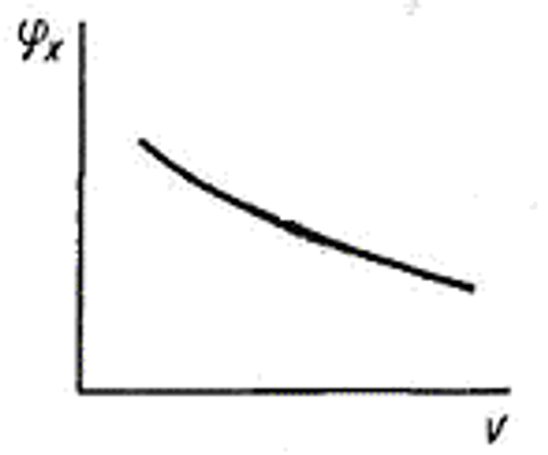

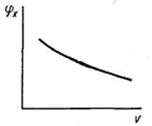

Вот нашел на просторах интернета эмпирическую зависимость коэффициента сцепления от скорости
статья о коэффициенте сцепления
статья о коэффициенте сцепленияСпасибо большое, на мой вопрос, благодаря Вам, смог ответить сам ))
