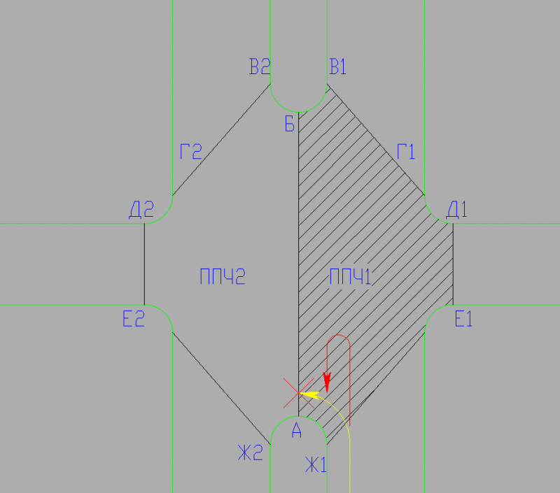

Ситуация №1. Перекрёсток Кривощёковкая/каменская магистраль. Нет знака 6.3.1
"Разворачиваться по малому радиусу нельзя, потому что разворот состоит из двух поворотов, и при первом повороте нарушается п.8.6 "
Ситуация №2. Перекрёсток Кривощёковкая/каменская магистраль. Есть знака 6.3.1
"Знак 6.3.1 превратил перекрёсток в особую территорию, которая называется "место для разворота", и теперь разворачиваться можно по любому радиусу"
Правильно ли я понимаю тебя?

У этого "места для разворота" есть въезд, и есть выезд. Какая траектория между въездом и выездом получилось - такой и маневр совершен.А если это "место для разворота" на дороге без разделительной?
Если при выезде с "места для разворота" двигаетесь в обратном направлении - значит разворот.
Разворот будет выполняться на особой территории "между въездом и выездом"???
Наполовину.
№1 Граница действия п 8.6. "при выезде с ППЧ". Значит вырезаем ППЧ и смотрим что вышло "при выезде".
№2. Знак превратил перекресток в "место для разворота". Въезд - там где знак установлен, а выезд, соответственно, на противоположной стороне. Значит вырезаем "место для разворота" и смотрим что вышло на нём.
Разворачиваться по наименьшему возможному радиусу.
Если будет 6.3.2 - тогда в любом месте на указанном расстоянии.

не предписывает рассматривать маневр в зоне ППЧп. 8.6. регулирует движение "при выезде с ППЧ".
Соответственно и рассматривается что получилось - в границах ППЧ.
если это "место для разворота" на дороге без разделительнойКакая разница?
п. 8.6. регулирует движение "при выезде с ППЧ".Пункт 8.6 регламентирует маневр, назвываемый поворотом.
Поворот (подлежащее) должен осуществляться (сказуемое) таким образом, чтобы при выезде с пересечения проезжих частей транспортное средство не оказалось на стороне встречного движения. (второстепенные члены предложения).
Суть этого предложения - подлежащее должно делаться так то и так то.
В вашей трактовке этот пункт звучал бы так:
При выезде с ППЧ ТС (подлежащее), совершая маневр, не должно находиться (сказуемое) на полосе встречного движения.
А это две большие разницы.
Маневры в ПДД не прописаны и никак не разделены.9.2. На дорогах с двусторонним движением, имеющих четыре или более полосы, запрещается выезжать для обгона или объезда на полосу, предназначенную для встречного движения. На таких дорогах повороты налево ИЛИ развороты могут выполняться на перекрестках и в других местах, где это не запрещено Правилами, знаками и (или) разметкой.
Как видишь, ПДД разделяют два маневра словом "ИЛИ"
Т.е. это два разных маневра.

Какая разница?Я хочу, чтобы ты понял, что "место для разворота" - это не элемент дороги.
Это участок дороги, где этот маневр не запрещён. Или этот "разрыв" в сплошной разметке, или разрыв в разделительной полосе, или на перекрёстке,
Так сказать, помощь водителю, чтоб не крался в поисках : где б развернуться?
Но при этом знак 6.3.1 вводит запрет левого поворота.
Поворот (подлежащее) должен осуществляться (сказуемое)Он самый. Желтая стрелка. "При выезде с ППЧ".
Что случилось дальше - уже после зоны действия п. 8.6. и НЕ рассматривается.
Точно также, как и в случае с зонами действия упомянутых раньше знаков.
В вашей трактовке этот пункт звучал бы такВозможно.
Но текст писал не я.
Тьфу ты одно да потому.....
Главное слово в п. 8.6 это поворот, все остальное относится только к нему, а не ко всему, что происходит в границах ППЧ.
А разворот не превращается по вашему желанию в два поворота в момент проезда желтого крестика.
Водитель выполняет разворот - смену направления движения на противоположное, пока он не сменит направление на противоположное, пусть хоть ядерная бомба упадет, маневр не закончен и называться по другому не станет.
Вон вам Дядя Вася написал, что ПДД различают эти два маневра.
Но текст писал не яПоэтому и трактуйте то, что написано, а не то, что вы бы там написали.
По ПДД "Место для разворота" - это установленный режим движения на участке дороги.
На дорогах с четырьмя и более полосами разворот и поворот запрещены по умолчанию.
Вот и ставят эти знаки, чтобы обозначить места, где "можно".
Само-собой - в помощь водителю.
На таких перекрестках без 6.3.1. разворот по малому радиусу включает и поворот с выездом с ППЧ на половину для встречного движения.
Почему Вы так уверенны, что разворот на перекрестке обязательно исключает поворот на ППЧ?
А там где есть 6.3.1 - нет ППЧ.
Это "место" - оно же к пересекаемой дороги не относится.
не превращается по вашему желанию в два поворота в момент проезда желтого крестика.Каким образом "разворот на перекрестке" исключает "поворот на ППЧ"?
На дорогах с четырьмя и более полосами разворот и поворот запрещены по умолчанию.Прочитай внимательно п.9.2 "Заперт по умолчанию" - это твоя фантазия.
Это "место" - оно же к пересекаемой дороги не относится.А это место - оно сферический конь в вакууме или все таки это дорога? Или пересекаемая дорога.....или перекресток.....
Разворот не может быть поворотом, так же как нога не может быть рукой, даже если вы ей вилку с ножом держать умеете. А так да - они обе конечности....
На ППЧ вообще не поворачивают, на него прямо заезжают....
Самое забавное, что если убрать знак 6.3.1 то развернуться все равно будет можно, но можно станет и повернуть. Фактически этот знак может просто запрещать поворот налево.
Разворот не может быть поворотом, так же как нога не может быть рукойЭто разве из ПДД?
На таком перекрестке (без 6.3.1.) ППЧ и "перекресток" - это разные зоны.
Из чего следует что разворот в одной зоне (на перекрестке) исключает из себя поворот в другой зоне (на ППЧ)?
Вот то что разворот на таком перекрестке (без 6.3.1.) по малому радиусу ВКЛЮЧАЕТ в себя и поворот при выезде с ППЧ - это наглядно видно на схеме.
Желтой стрелкой нарисован тот самый "поворот", который по п. 8.6. нужно совершать, чтобы на своей половине дороги быть. Никакой другой поворот п. 8.6. не регламентирует.
На перекрестке с круговым движением разворот (да и поворот тоже) включает в себя два поворота на двух разных ППЧ, которые даже выполняются по разному.
Вам же не приходит в голову мысль, что поворачивать направо при выезде с перекрестка с круговым движением как можно ближе к правому краю ПЧ, НЕ нужно, если это разворот?
Тогда почему здесь приходит мысль, что поворота на ППЧ вдруг не стало?
А что тут у вас из ПДД?
ПЧ - это элемент дороги.
Итого - перекресток = ППЧ. Зона одна и та же.
Вам привели уже 3 примера из ПДД, что в правилах разделено понятие поворота и разворота с указанием пунктов правил и номеров знаков. Что вы конкретно можете предложить в противовес? Рассуждения? Я давно поняла о чем вы, но я не обязана с вами соглашаться.
Имя, сестра, имя... (с) в смысле пункт правил, который объяснил бы вашу теорию - разворот состоит из поворотов и зависит это от количества ППЧ. Без ваших комментариев. Просто цитату.
На таком перекрестке (без 6.3.1.) ППЧ и "перекресток" - это разные зоны.Перекресток - пересечение дорог.
разворот на таком перекрестке (без 6.3.1.) по малому радиусу ВКЛЮЧАЕТ в себя и поворот при выезде с ППЧРазворот не включает в себя поворот - это разные маневры. Я не помню сколько раз я повторила эту фразу.
Вам же не приходит в голову мысль, что поворачивать направо при выезде с перекрестка с круговым движением как можно ближе к правому краю ПЧ, НЕ нужно, если это разворот?Потому что это не разворот. Это движение по перекрестку, на котором оно организовано особым образом и очень подробно расписано в правилах - еду так, как мне предписано.
Тогда почему здесь приходит мысль, что поворота на ППЧ вдруг не стало?Маневр не зависит от ППЧ. Это я тоже повторила раз 100.
На последнего.
Вы всё еще разворачиваетесь или не смеете это делать на перекрестке у Академа?
Будь я гибддшником, то прочитав весь топик, я всем участникам темы разрешил бы там разворачиваться. И КОЛО и не "коло". По предъявлению распечатки из форума.
- перекресток = ППЧ. Зона одна и та же.Перекресток один - ППЧ 2 . Нарисовано же.
в правилах разделено понятие поворота и разворотаСловом или?
Я уже отвечал по этому поводу - есть границы зон действия и у знаков этих и у п. 8.6.
По ним и смотреть следует - разворот ИЛИ поворот.
пункт правил, который объяснил бы вашу теорию - разворот состоит из поворотов и зависит это от количества ППЧПункт правил - 8.6, пояснения к зонам действия дорожных знаков, определения "Перекресток" и "Проезжая часть".
Вот это и есть те пункты, основываясь на указаниях которых я и изобразил схему с желтой стрелкой.
Для наглядности, "разворот" на ППЧ - нарисовал красной стрелкой.
пилят, я уже еле сдерживаюсь, чтоб не начать бодаться с оленем...
Перекресток один - ППЧ 2 . Нарисовано же.....Вообще-то гаишнии методички утверждают, что ППЧ на перекрёстке рисуются совсем не так, как предлагаешь ты.
