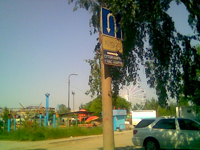

дай ссылку на ПДД****ПДД РФ, Приложение , Глава 6. Информационные знаки
Информационные знаки информируют о расположении населенных пунктов и других объектов, а также об установленных или о рекомендуемых режимах движения .....
6.3.1 "Место для разворота". Поворот налево запрещается

По ПДД - "место для разворота" - это место обозначенное знаком 6.3.1.
Ты же - пытаешься впихнуть сюда и перекресток и разрывы в двойной сплошной, и ППЧ.
Это разные "места".
Правила проезда по ним (читай установленный режим движения) - разные.

***Информационные знаки информируют о расположении населенных пунктов и других объектов, а также об установленных или о рекомендуемых режимах движения .
6.3.1 "Место для разворота". Поворот налево запрещается.
