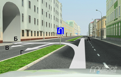

Только по малому радиусы - это потому, что МЕСТО - оно одно. Для одного автомобиля. Знак ставится непосредственно ПЕРЕД этим местом. Т.е. разделительная кончилась - "место для разворота" началось. Туда и едем. Соответственно - по малому радиусу.Ты когда что-то утверждаешь, то на пункты ПДД сссылайся пожалуйста.
"Водитель белого джипа выполнил разворот по большому радиусу, чем нарушил требование п.8.8 БИС Правил дорожного движения
П.8.8 БИС. При наличии знака 6.3.1 водитель обязан выполнять разворот по минимально возможному радиусу. Выполнять разворот по большому радиусу запрещается. Если водитель не может выполнить разворот по малому радиусу, то водитель обязан разворачивать при помощи автокранов, лебёдок и других технических средств"

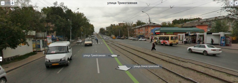

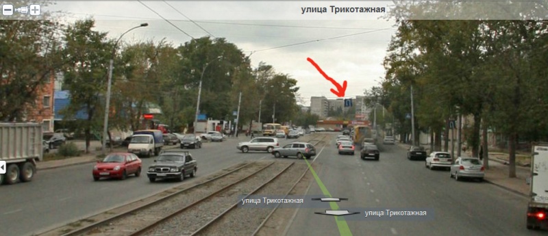

Я ж не зря ему фото Трикотажной подбросил. Шас мы его поспрашаем: если знак убрать, то поворот во дворы на первом ППЧ выполняется будет, или где?
