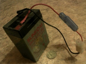

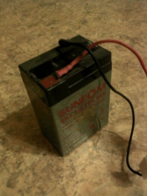

Я брал в Открытых технологиях. 6v 12ah
времени не было сделать фото сразу
SUNEOM
SH4.5-6,6V4.5Ah
Valve Regul..ed Sealed
Lead Ac..Battery
такую не видел, где искать?

Аккумулятор CSB GP 645 6V 4,5Ah Габариты ШxДxВ: 48x70x102+6, Вес, кг: 0,8 -290р
Аккумулятор Резерв GS 4,5-6 6V4,5Ah Габариты ШxДxВ: 47x70x105, Вес, кг: 0,71 -222р
Я своему в мотоцикл покупал акуум в "Открытых технологиях" сходите к ним на сайт, у них много предложений по подобным акумам.
все, купил.

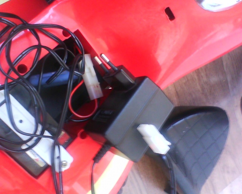

теперь со шнуром надо разобраться.
брал авто б\у у сестры. шну р не нашли.
как теперь узнать какой шнур нужен, какой там блок, и есть ли он там вообще?
model AV41-120-040T
input 220v fc 50/60hz
output 6v dc 800mA
внешний вид, я думаю тебе не важен, подбирай по параметрам на выходе.
разъем такой, что-бы подключить к аккумулятору напрямую
output 6v dc 800mA
