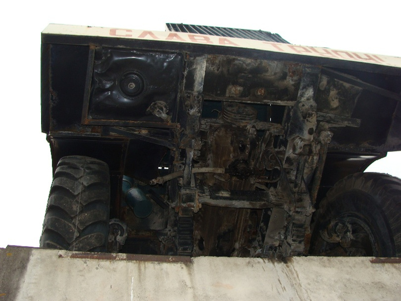

Смех смехом, а бак с маслом существует.Более того, у меня на автомобиле это штатная опция с ёмкостью 2л.![]()
И это не раритетный грузовик...
ну знаете, это уже полный развод!((((
