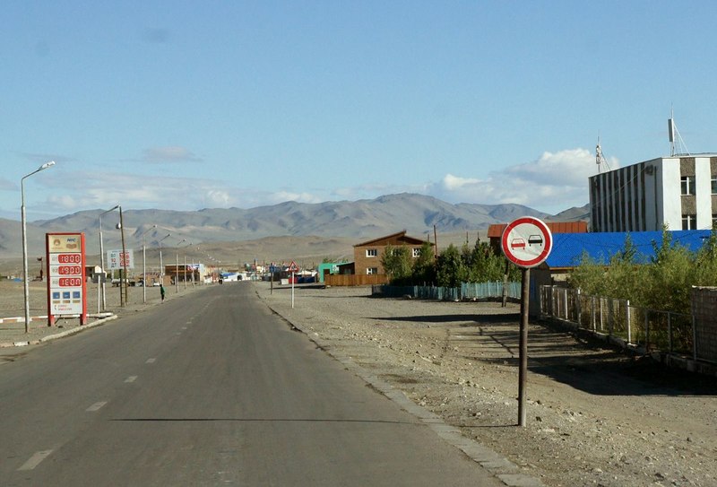

Фотал еще несколько лет назад. Даже на форуме здесь выкладывал.
Прикольно выглядит.
