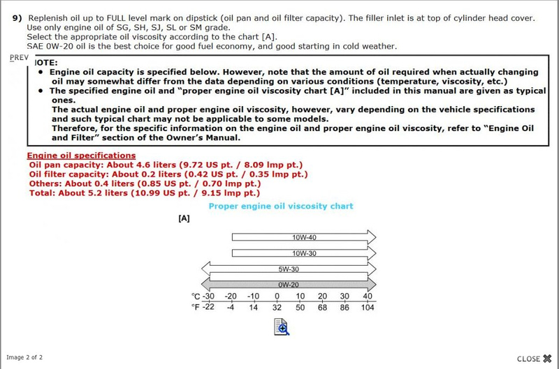

....но сначала японцы разработали двигатель под 0-20, а не масло по двигатель. На новых машинах прям на крышке маслозаливной пишут "Только 0w-20!!!".Вы видимо про какой-то абстрактный двигатель говорите. А здесь конкретный - J24B. И по мануалу в этот двигатель прекрасно идет 5w-30. И никаких сециальных "заточек" под 0-20 у него нет.

Ну давайте посмотрим, что-же пишут иппонцы по этому двигателю в официальном сервис-мануале:
замечания, рекомендующие 0W20 каcаются только "хорошей топливной экономичности и хорошего холодного старта"

замечания, рекомендующие 0W20 каcаются только "хорошей топливной экономичности и хорошего холодного старта"прекрасные замечания, то что нужно для города и для зимы.
Лью 0W20 MAZDA - и летом и зимой полет отличный.
По конкретному двигателю согласен, не стоит заморачиваться, если конечно это тот мануал.

Как бы не соглашусь с Вами. Дело в том, что чем жиже (говоря проще) масло, тем проще ему достигать пар трения при старте, то есть ниже износ - это первое. Второе, рекомендацией завода идет масло наиболее оптимальное для данного двигателя, все остальные варианты это можно сказать выбор между большим и меньшим злом. Поясню, в современных моторах зазоры между парами трения настолько малы, ......Вы опять про какой-то абстрактный двигатель и абстрактное масло вещаете. Для J24B, согласно спецификации, прекрасно подходят масла с вязкостью вплоть до 10w40. Никаких особых "заточек" под 0w-20 у этого двигателя нет. Зазоры в парах трения, согласно сервис-мануалу, у него такие-же как и у его "младшего брата" - J20B, для которого 0w-20 не упоминается вообще. У 0w-20 наряду с его "плюсами" существует и ряд минусов, о которых не следует забывать, например более тонкая маслянная пленка, которую гораздо легче "продавить"....
