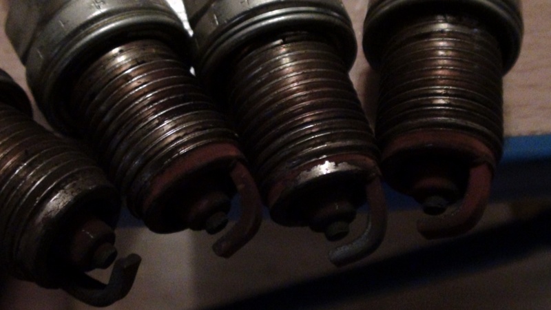

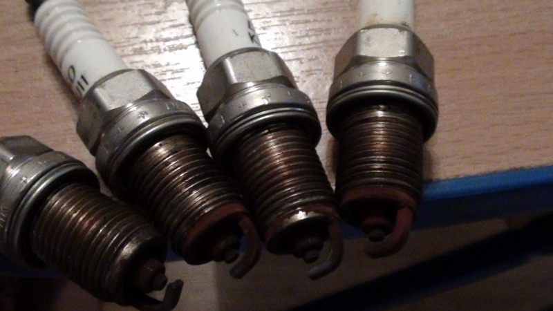

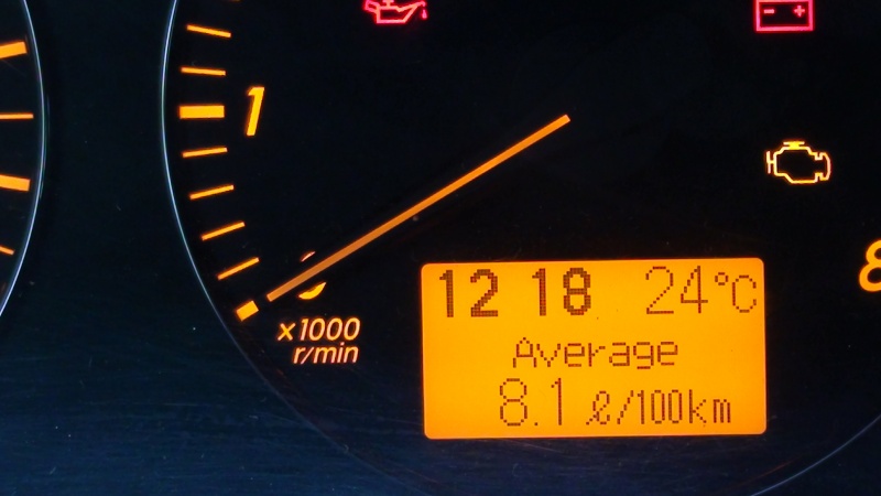

сегодня решил поменять свечи ...честно раньше никогда таких не видел...прежний хозяин ездил на 95 заправки какие не знаю...я 92 несколько раз на 95...и вот те на ...самое главное машина работала ровно по динамике только завтра увижу расход город 8.2

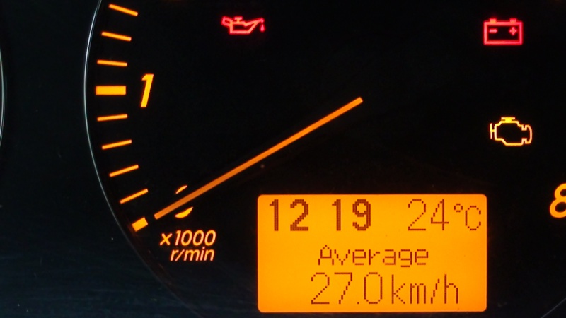

а чо оборотов 0 и все пиктограммки светятся? расход такой - если на прицепе и не заводить двигатель?
нет нетолько компу еще и пробегу и количеству залитого в бак
дык приехал заглушил потом зажиг.включил посмотрел
пробегу и количеству залитого в бакИ готов зарубится ящика на три пива что при повседневном городском цикле выдастся такой же расход от полного до полного?

сколько ты говоришь расход на 1ZZ?...Владимир до этого Аллион был про расход я знаю не три дня пользую эти движки...а до полного у меня зимой был эксперемент точно не скажу но гдето 32-34 л.на Аллионе с автовокзала до Кемерово по городу 30 км и пол дня почти не глуша и обратно 580 км подели если не сложно скорость трасса до 110 км ч..температура в низинах-35...мне смысл врать ? просто за авто следить надо
Вот в 34 л на 580 км в описываемой вами ситуации готов поверить. На Тойоте ВИШ на 40 литрах ездил применрно столько же (город от Фрунзе до выезда на омскую трассу, омская трасса, 30км грунтовки и обратно). А вот в 8,3 по городу да еще с такими свечами как у вас извините не готов поверить. К стати свечи не криминальные, но бензинку движка льет. Черный налет указывает на то, что смесь богатая.
К стати у меня на ВИШе отображался пробег на одном литре, может и здесь так, тогда где-то соответствует истине.
К стати у меня на ВИШе отображался пробег на одном литре, может и здесь так, тогда где-то соответствует истине.На картинке отчётливо видно L/100km. Это расход топлива, а не пробег на одном литре.
Кэт. Сделай по правилам. Обнули расход и через недельку езды по городу ещё раз посмотри на цифры.
Лично у меня тоже фантастические цифры после трассы вылазят. Расход то 10л, то 9л. А как в городе обнуляю маршрутник, так сразу вылазит 16-20
свечи в том и дело что не черные а красные...внимательно посмотри фото
хорошо ...только бывает что месяц на трассу не выезжаю 8.1 8.2.8.3 больше не видел да и по трассе до кошево всегда 150 иду далее если дорога пустая до Мошкова 110-120...тоже как бы не совсем экономичный режим

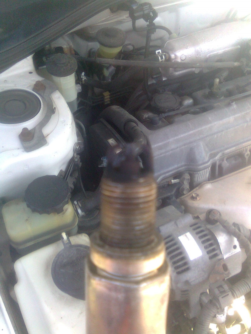

Сегодня тоже решил ради интереса выкрутить свечи - посмотреть состояние...
Что за ***?
Сорри за качество фото - фотографировал на микроволновку...
Красный налет + черный нагар... фшоке...
Заправляюсь на Лукойле на Фрунзе...
ЗЫ: Капиталку не предлагать))) Капиталился в апреле у Лиса. Жора масла нет - стоит на одном уровне.
Что за ***?
говеный бензин по Европейским ценам..
ФедоровДругой
Типичая "красная смерть" на ваших фотографиях.
На левой свече на первом фото отчетливо видно металлизированную дорожку по которой искра "стекает" на землю.

Обычный цвет свечей когда лился бодяжный 95-й бензин.
"Ферроцен используется в нефтяной промышленности в качестве антидетонатора. " из википедии.
В Новосибирске по качеству бензина еще неплохо в том плане что 92-й более менее неплох. В Забайкалье, например, красного налета на свечах нет только от 80-го бензина.
