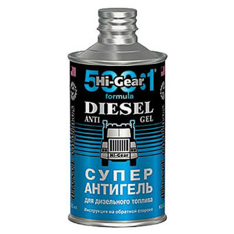

Ждать не надо, надо добавлять антигеля и ездить спокойно до ноября.
Ждать не надо, надо добавлять антигеля и ездить спокойно до ноября.а он не вреден ??![]()
( у меня первый дизель) раньше не сталкивался
Нет, не вреден. Только добавлять его надо по инструкции. Инструкция - на бутылке.Сейчас читают

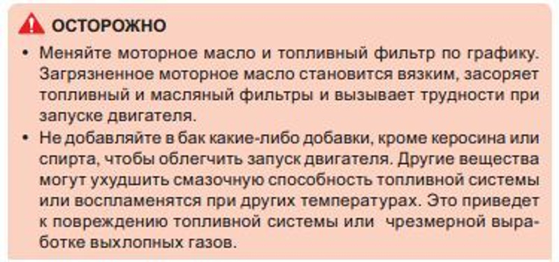

СмотриНет, не вреден. Только добавлять его надо по инструкции. Инструкция - на бутылке.
машинка заболеет
на твоей совести это будет
В инструкции к турбодизельным VAGам чуть ли не жирным написано, что ни в коем случае не лить никаких антигелей или других присадок. Только топливо по сезону!
В инструкции к турбодизельным VAGам чуть ли не жирным написано, что ни в коем случае не лить никаких антигелей или других присадок. Только топливо по сезону!Ее еще же и прочитать нужно
так можа или не можа???нук матерые дизелисты
вам слово
Лучше пусть парафинами забивается аппаратура? А вообще рано об этом заговорили, до -10 можно спокойно ездить.
Лучше пусть парафинами забивается аппаратура?Лучше чем что? Я не знаю что будет с дизелем VAG от антитгеля. Если знаешь - скажи
Ничего не будет, если по инструкции лить. Но сейчас это не нужно совсем.
Антигель никак не хуже керосина или спирта, вот как пить дать.
А вот TDA - тут стоит поосторожничать.

лендроверовский коман рейл, нормально переваривает хайгировский антигель вот уже в течении 6ти лет....
Антигель никак не хуже керосина или спирта, вот как пить дать.а вот кстати посоветуй какой лучше пользовать? а то их оказывается столько всяких, что глаза разбегаются
а вот кстати посоветуй какой лучше пользовать? а то их оказывается столько всяких, что глаза разбегаютсяАнтигель - это лучше у Тёмы спросить какой - я не юзаю.
А вот моющие средства типа ТДА мне уже бюджетик урезали прилично так.
Их либо снова надо пользовать, либо после механичекой мойки топливного бака, заборника и магистралей.
лендроверовский коман рейл, нормально переваривает хайгировский антигель вот уже в течении 6ти лет....Такой?
Да, такой. Пользую такой уже на протяжении 5 зим. Но у меня простой дизель, не комон-рейл.
инструкции к турбодизельным VAGам чуть ли не жирным написано, что ни в коем случае не лить никаких антигелей или других присадок. Только топливо по сезону!А в топливе по сезону всё чисто-честно-кристалльно, ага. И никаких присадок.

Я постоянно использую CASTROL TDA добавку к дизельному топливу (особенно актуально в межсезонье)Моющие средства хороши, когда топливная и бак не закаканы.
В противном случае, ТДА отмоет то, что копилось годами и направит в фильтр и ТНВД.
Проверено не на одной машине.
лендроверовский коман рейл, нормально переваривает хайгировский антигель вот уже в течении 6ти лет....А ваговский тож переваривает хоть по инструкции и не положено
ну я так думаю не для наших условий те инструкции писаны...
Если переживаете за запуск на летней солярке в данный период - лейте антигель... С нашим дизтопливом всё равно непонятно, что раньше прикончит распылители - солярка или присадки к ней... ))
А ваговский тож переваривает хоть по инструкции и не положеноА какой именно антигель юзаешь?![]()
Чес слово не помню с прошлого года
Но лил нерегулярно - в межсезонье и самые лютые морозы для профилактики.

Сколько литр стоит?Бутылочка 250 грамм стоит 300 руб., ее хватает на 250 литров соляры. А лить ее начал сразу после покупки машины, оф. дилер порекомендовал, так что бак и прочее загадить не успел. За 2 года применения только положительные эмоции, хотя заправляться приходилось на разных заправках...
П9Вышеописанный Фукс из Германии стоит 361 рубль за 1 литр. Разбавляется также 1: 1 000, получается что хватает на 1 тонну. Только раза в 4 выгодней, да и доверия больше, так как поставщик на многие конвейеры, а в России так вообще официальный сервисный продукт для Мерседеса.
вышеописанный фукс ещё поискать нужно, а берётся обычно то, что есть в магазинах.
А чего его искать то? В центре на ул. Каменской, а все вопросы можно -=Z=- по телефону задать. Да и на сайте заказать очень даже просто. Ладно бы еще различия там рублей на 50 были, ну а в 4 раза все таки можно и поутруждать себя зайти на сайт, зарегистрироваться, выписать товар и спокойно его забрать. Сэкономив при этом порядка 900 рублей.
1 литр Фукса - 361 рубль 250 грамм Кастрола - 300 рублей.

У квастрюля есть ещё один плюс - относительно удобный дозатор. Покупал хайгировский пузырёк - так по-моему до конца его и не использовал. Не возить же с собой одноразовые медицинские перчатки?
Между технологией и удобством тары, я бы выбрал технологию. Тара как то вторична. Хотя смотрю на российский рынок ломаться именно с всякими вычурными вариантами. А уж дизайн Джуджаро на канистрах джи-Энерджи, так вообще меня в панику ввел. Вот так купишь канистру, а потом выкинуть жалко, итальянцы старались, выдумывали всякие завитки... По мне они бы лучше не в тару вкладывались и не в рекламу со Стэтхамом...
Я не о дизайне говорю, а о лёгкости использования. Первичный состав, я подозреваю, у всех антигелей одинаков. Плюс-минус лапоть. Остальное - свистелки с перделками. Так зачем мне супер-пупер присадка, если я на заправке в -20 не могу ей воспользоваться не облив машину и не вымазавшись в ней самому?
Пример всё с тем же хайгиром. Мерного стаканчика нет. Если есть - то это пластиковый колпачок с метками, не пойми что означающими. Крышка эта равна или шире горловины бака. То есть, я выливаю типа нужное количество в этот колпачок, пытаюсь вылить из него в бак. А вылить всё физически невозможно — остатки всё равно мимо горловины текут. Ну и напоследок, накрываем жирным от вещества колпачком баллончик. В машине вонь, так как эта хрень негерметична, железная крышка в веществе и при следующем использовании все руки в вонючем антигеле. Салфетки не помогают, влажные салфетки давно представляют из себя кусок льда. Здравствуйте, одноразовые резиновые перчатки.
Либо заготавливать дома шприцы с нужным количеством антигеля. Тоже так себе юзабилити.

А в топливе по сезону всё чисто-честно-кристалльно, ага. И никаких присадок.Да часто антигели вводятся в межсезонное диз. топливо уже на НПЗ, это указывается в паспорте качества..![]()
как правило это пакет добавок: депрессор+диспергатор, на даёт образовываться большим хлопьям парафинов и препятствует расслоению топлива
при этом температура помутнения (начало образования кристаллов парафина) будет такая же как у летнего ДТ, а предельная температура фильтрации (начало желирования топлива) сдвигается до минус 20-25 градусов
самое главное на что надо обращать внимание - "рабочая" температура присадки, в инструкциях почему-то мало этому уделяется внимания, для того чтобы компоненты правильно растворялись в топливе нужно чтоб и присадка и топливо были не ниже определённой температуры..чем выше тем лучше.. только тогда будут достигнуты заявленные на этикетке температурные характетистики, как вариант делать концентрат в небольшой ёмкости тёплого ДТ и заливать концентрат в бак, и кстати добавлять антигель в уже мутное ДТ смысла нет
