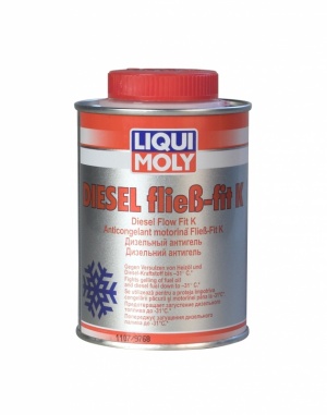

А какой именно антигель юзаешь?Пользуюсь уже 3-ю зиму LIQUI MOLY DIESEL FLIESS-FIT
Беру в этом-же магазине.Там-же присадка этого производителя для двигателя на каждые 2 тыс км.
LIQUI MOLY DIESEL SCHMIER-ADDITIV
Но, у меня Патриот с дизельным Iveco.

Купил Liquimoly, буду тестить. Интерфейс не такой удобный как у кастрюля, но тоже ничего - крышка выступает в роли мерного стакана, который полностью вкручивается внутрь, т.е. руки должны быть чистыми.

Сегодня наблюдал через стеклянную колбу Сепара за летней солярой с антигелем ЛиквиМоли.
Нормально всё, жидкая, не мутная.
Ничего не происходит, соляра как соляра
Единственное что тает она долго.Сегодня наблюдал через стеклянную колбу Сепара за летней солярой с антигелем ЛиквиМоли.
Сегодня наблюдал через стеклянную колбу Сепара за летней солярой с антигелем ЛиквиМоли.да, я тоже вчера сливную пробку с фильтра открутил, солярка даже не помутневшая, зря опасался.
завел, прогрел, плеснул в бак антигеля, покачал машину, оставил еще полчаса потарахтеть.
думаю теперь до -20С переживет спокойно. запасной топливный фильтр на всякий случай лежит
