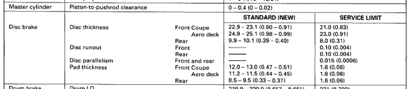

а еще вот, аргумент против проточки, в сервисном мануале есть, значение выработки при который идет замена тормозных дисков, и имхо при проточке, выходим за эти допуски.....

выходим за эти допуски.....А если не выходим?

замена тормозных дисков, и имхо при проточке, выходим за эти допуски.....а сколько миллиметров при проточке стачивается? )

А если не выходим?ну вот, данные по моему ведру
смотрим , толщина нового диска 25мм, под замену на толщине 23мм, это износ с каждой стороны по 1мм
