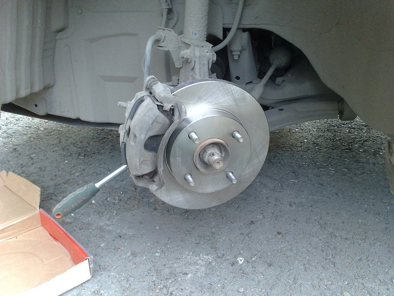

Три недели назад поставил на перед САТовские, пока полет нормальных, 1.5к правда всего накатал
Биение в целом ушло
Правда, не все.
Но, при замене задних колодок, обнаружились "овалы" в барабанах. Вот их хочу на проточку отдать

замена, тем более при цене тормозных дисков...Вань, тут надо знать состояние самих тормозных дисков и величину искривления. Я свои проточил, но они у меня были весьма и весьма жирные. Да и не сильно их повело. Теперь езжу и не боюсь тормозить
а еще вот, аргумент против проточки, в сервисном мануале есть, значение выработки при который идет замена тормозных дисков, и имхо при проточке, выходим за эти допуски.....
Тоже SAT поставил. Биение ушло. И в целом тормоза лучше стали.
Мои старые точил, через месяц снова бить начало. Да и толщина у них была 19.8 мм, вышел за предел 20 мм.

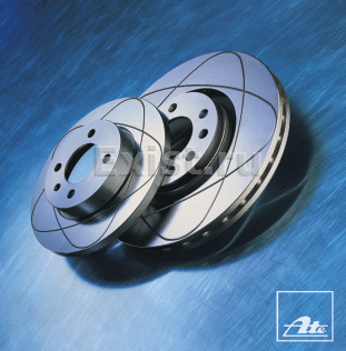

для моего авто есть 2 типа дисков: обычные вентилируемые с покрытием и вентилируемые с покрытием, но с рисунком ввиде звездочки. есть ли смысл от этой звездочки?

есть ли смысл от этой звездочки?Если тормоза часто нагружены и хорошо прогреваются - есть.
Опять же, диск "со звездочкой" за 2т.р. у меня вызвал бы опасение...

или для красоты и перед пацанщегами понтоваться. Ясно, смысла для гражданской езды от них нет. 2400 они в инет магазинах стоят.
