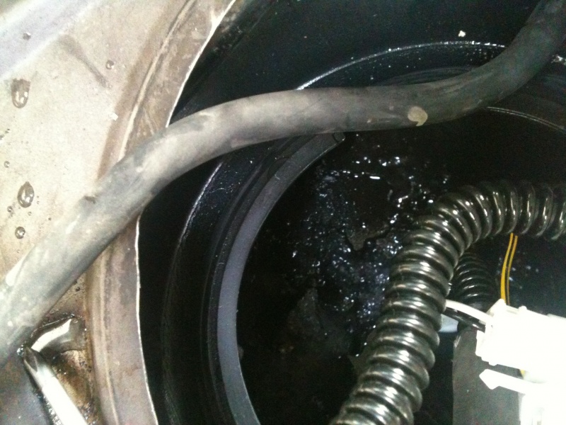

До заправки, все нормально, целый день на ней двигались....
После заправки, метров так через 500, затроила, выдала ошибку, по системе впуска, и по катализатору... Заглохла...
Потом при попытке ее завести, схватыла раз на десятый, троила, вываливала кучу ошибок, и опять глохла...

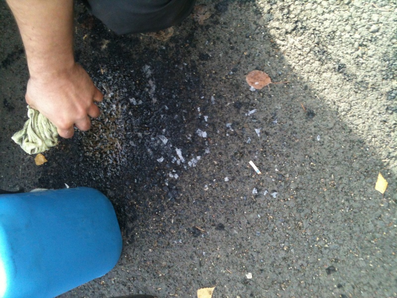

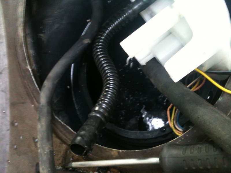

Сегодня утром, при свете дня, проверили бензонасос, давит 4очка, снимаем бензонасос, и видим льдинки на дне бака... Вынимаем бензонасос, добираемся до фильтра грубой очистки (сеточка), там ледышка, из фильтра тонкой очистки льется вода
Вообщем, ставим аккумулятор на зарядку, сливаем бензин, и насухо вытираем бак, ставим бензонасос на место, заливаем 5 литров бензина, с третьего раза машина заводится, но троит.... Даем поработать минут 10, хх выравнивается, но остаются ошибки по катализатору...
Едем на заправку, вливаем 40 литров 95го... И двигаем в сторону нск, через км 50, перезапускаю двигатель ошибок нет, пишу уже из Новосибирска ....
