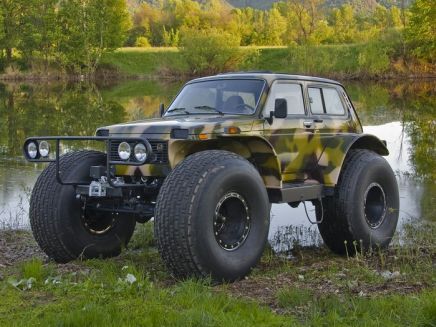

Ну ты сам, ну чуть-чуть подумай, а...
Качаешь ты воздух в диск или в покрышку???
У него колеса 15...
А у этого аж 18
Ну и..?
У него колеса 15...
А у этого аж 18
Ну и..?
