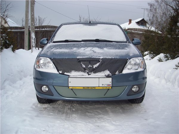

Хоть чехол колхозь....В свое время на Логане вырезал по форме воздухозаборников заглушки из теплоизоляции для водопроводных труб (серая такая), крепил к решетке бампера на пластиковые стяжки. На сезон хватило нормально. Потом еще на подменную Сандеру вырезал из картона, крепил тоже на стяжки.
Оба варианта вполне работали на трассе, в городе практически один фиг.

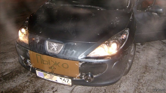

PS я на зиму засовываю крышку от коробки из под писчей бумаги между радиаторами, а сверху автоодеяло.... но рано ж еще.... одеяло где то при -10 днем, картонка уже к минус 20
PSPS для того пыжа, что на фотке, есть штатная заглушка, у моего дорест, нет ее в природе

Кароче - одеяло - в сад. Картонку - только когда на трассу за минус 20. Остальное - от лукавого!
