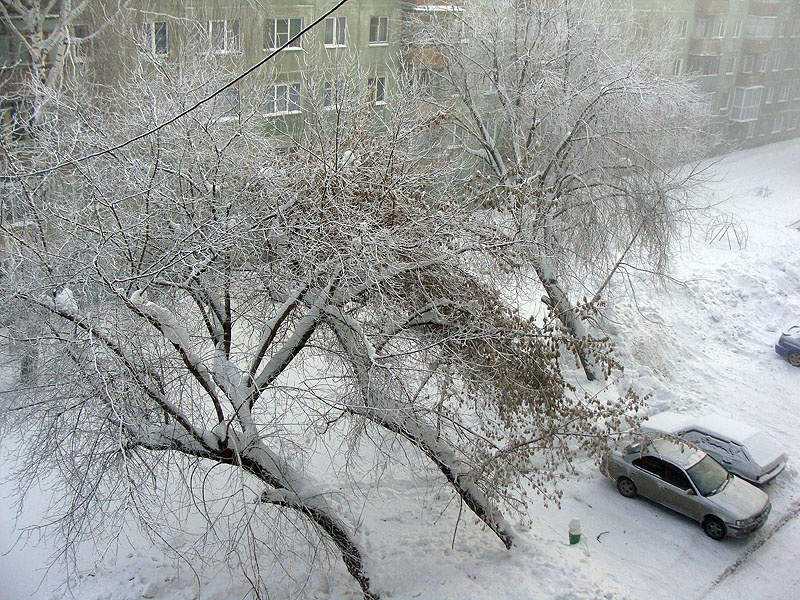

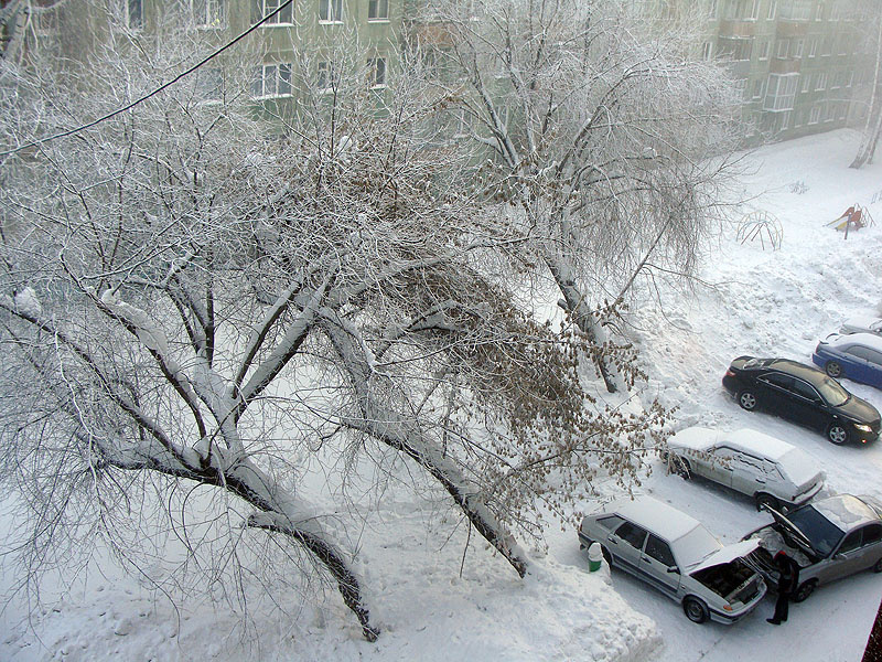

на фотке зеленая бочка это что? или столбик?
да в наше время хоть каких бы найти, у всех аврал, кинул вам в личку контакты прогревальщика с дружественного форума, но он больше на лев.берегу, но можд повезет и до вас доедет)))и мне пожалуйста в личку. я на левом
главное шибко машину не насилуйте, с 10 тырков не завелась и оставляйте в покое.
Сегодня ночью в толмачи ехать нужно на дизеле(дизель первый),на ходу соляру не прихватит?
на фотке зеленая бочка это что? или столбик?пень!

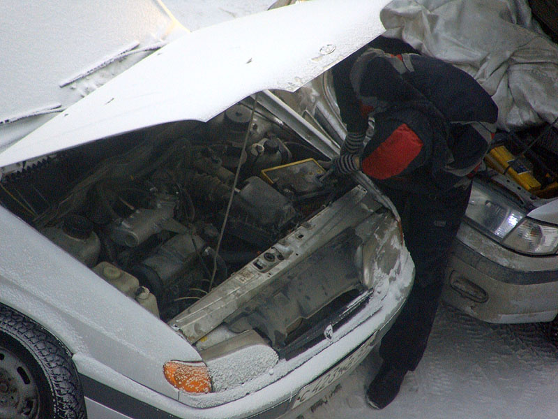

Товарищи, ваз 2115 не заводится, помогите советом пожалуйста
Ситуация:
До сегодняшней ночи автозавод по таймеру работал без нареканий, с утра обнаружилось что ночью он сдулся, машина замерзла
1) установлен котел, за пару часов прогрели
2) аккумулятор заряжен, датчик на нем показывает заряд зеленым, все ок
3) свечи поменяли
Машина заводится с ключа, и глохнет через через пару секунд, если газовать держится чуть дольше, потом снова глохнет, и больше не схватывается, только стартер. Возможно свечи опять залило.
Что нужно проверить, перед следующей попыткой смены свечей и завода?
Спасибо заранее!
Ситуация:
3) свечи поменяли
Спасибо заранее!
