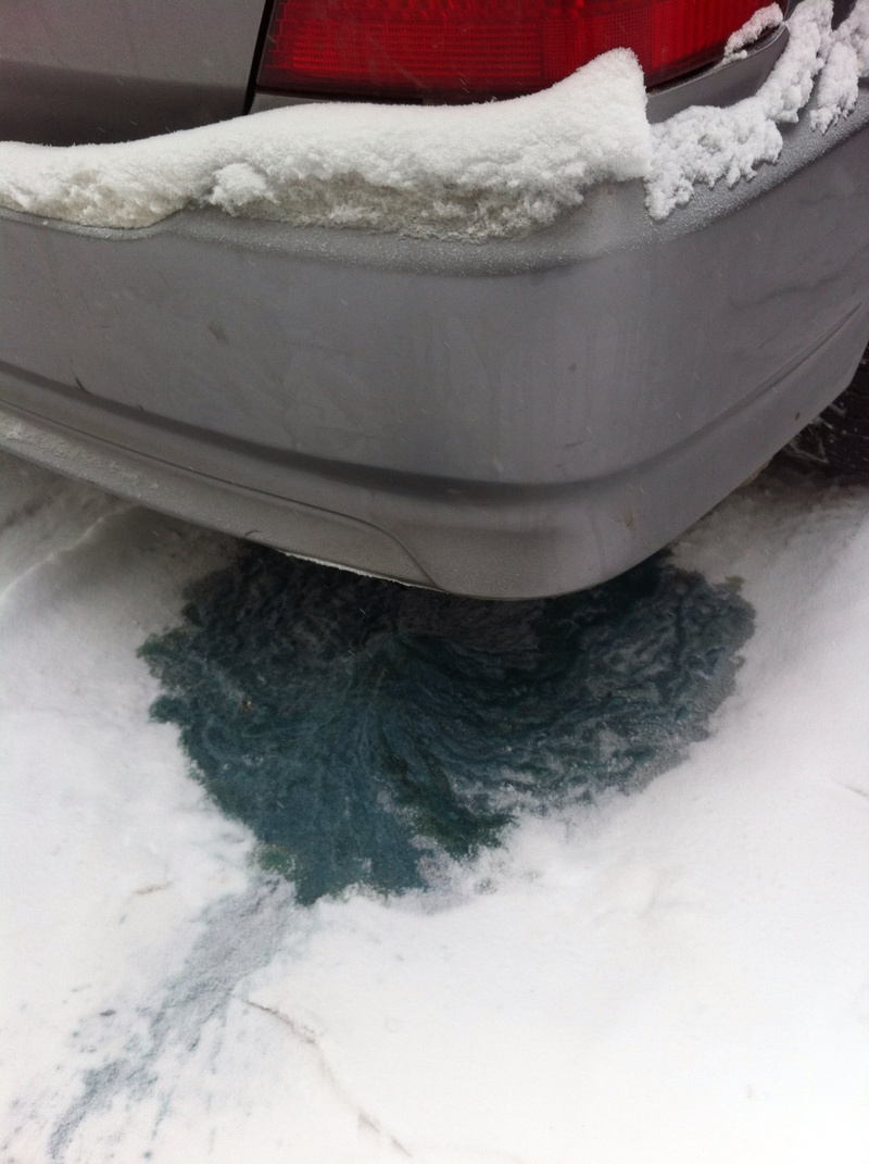

Если не ошибаюсь, то конденсат, проходя катализатор, так окрашивается.
ОЖ из ДВС по причине дырки в прокладке ГБЦ
Неназываемый
Просто херня какая-то была разлита и застыла, а машин встал случайно рядом.
ОЖ из ДВС по причине дырки в прокладке ГБЦоднозначно!!![]()

Не-а, уже три дня наблюдаю как зеленая горка растет

Поддержу. Это очень много конденсата ))) такая бяка была замечена на нескольких знакомых мне машинах. Видимо греется авто шипко часто.

Не, правда имело место на нескольких авто, сразу подумали на антифриз. Но уровень был на месте...
Закончились холода, пропал конденсат и гадость эта зеленоватая....

ННПпо-моему кого-то вырвало Ягой или еще каким-то растворителем из банки
Вопрос на засыпку - что это может быть?
Ярко зеленое? На соседской машине![]()
У моей в ноздрях пластиковая решетка неокрашена, просто черный пластик. Поэтому последствий там небыло.Нет не отклеиться в прошлом году так делалА как он потом отрывается - без последствий?
